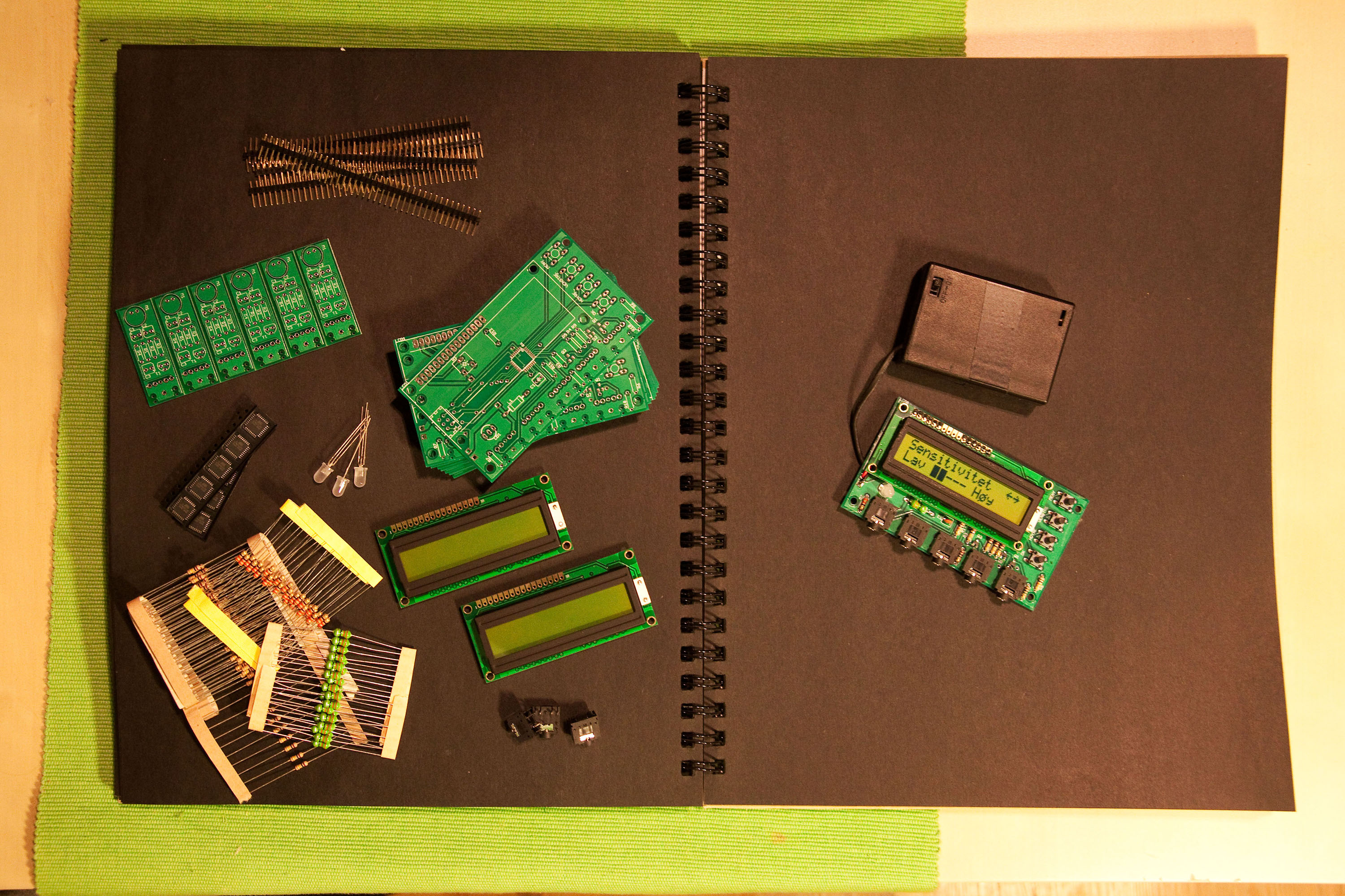

sebste Skrevet 31. oktober 2009 Skrevet 31. oktober 2009 (endret) Edit: Bildene over er noe av hva EKKO kan har laget;) Edit 2: En HDR-funksjon er inkludert. Videre er en enkel brukermanual er laget, den kan dere finne her. Som tittelen sier ønsker jeg hjelp fra ivrige og kreative kamerabrukere med et prosjekt jeg har liggende. Det er snakk om en elektronisk komponent jeg har bygget. Den kobles til et digitalt speilreflekskamera som en vanlig ekstern utløser, men har noen flere finesser. Til nå kan den: - Ta bilde ved bevegelse, enten vha PIR(passive infrared, standard "alarmsensor") eller utrasonisk lyd. De to sensorene har begge sine fordeler og begrensninger. Kan brukes på fugler, dyr eller hva annet som ikke klarer å stå stille. - Utløse kamera og/eller ekstern blits ved brudd på en laserstråle. Eks vanndråper som passerer laseren. - Utløse kamera ved en lysending, eks lyn i dagslys. - Utløse kamera ved lydsignaler, eks klapp, støy, skudd, prat osv. - Ta intervallopptak, med justerbart mellomrom og antall intervall. - Langtidseksponeringer. Still inn tid, sett kameraet på BULB, og la den telle ned. - Nedtelling til eksponering fra innstilt tid. - Utløse kamera/blits ved brudd på tynne kobberfibere. Dette kan monteres på musefeller, gevær mm. I tillegg kan en justere parametere som: - Minste intervall mellom to "eksponeringssignaler" til kamera eller blits. - Lengden på "eksponeringssignal" til kamera. I serieopptak vil da kameraet ta alt fra 1 til 10+ bilder ved en hendelse. - Sensitivitet på lys/lydendring. I all beskjedenhet har jeg kalt den eksponeringskomputeren. Noen bilder og mer info kan en finne på http://stenmarkfoto.com/eksponeringscomputer.htm. Virker dette spennende? Les videre... Det hele begynte for et år siden. Jeg lekte med tanken av å løse ut kamera ved bevegelse (les: løver rundt bilen om natten) og bygget en svært enkelt krets for dette. Det var gøy, og da jeg lærte om mikroprosessorer innså jeg at mulighetene var ubegrenset. Utover vinteren var dette et prosjekt ved siden av skolen, jeg tegnet kretser, skrev kode, og gjorde det bra. Jeg fikk laget PCB kort av kretsen, og mer eller mindre ferdig med kodingen. Men. Eksamener nærmet seg, og all tid forsvant. Etter det har prosjektet bare blitt liggende, selv om jeg stort sett er ferdig. Nå sitter jeg på deler til å lage 100 eksemplarer, men har hverken tid eller motivasjon til å sette meg ordentlig ned med dette igjen. Jeg ser for meg at en del fotografer kunne ha glede av denne "eksponeringskomputeren", og jeg synes det er litt dumt det blir liggende. For de som har litt erfaring med lodding er det null problem å sette sammen et eksemplar. Koden til mikrokontrolleren kan jeg laste inn på forhånd, for de som ikke sitter på en AVR-dragon eller liknende programmerer. Komponentene er stort sett rimelige. Til slutt kan jeg jo legge til hva som må gjøres/hva som fungerer: - Alle kabler mellom sensorer og eksponeringskomputeren baserer seg på 3,5mm minijack (mp3-kabel). De er billige, og fåes i alle mulige lenger, kan skjøtes osv. - Kabel til Canon 400D/450D osv: Clas Ohlson overgang fra 3,5mm til 2,5mm plugg. - Kabel til Canon 5D/50D osv: Må hakke opp en billig(5USD) trådutløser. Tre ledninger må skjøtes. - Alt rundt selve eksponeringskomputeren fungerer godt. (intervall, nedtelling, innstillinger, menyer osv.) - Lyssensor er svært enkel å lage, kun feste to pinner til en hunnkontakt i 3,5mm. - Lydsensor: Her sitter jeg på 110PCB kort, men kretsen er nesten like enkel og billig å lage selv. (jeg har selvsagt tegninger) - Laser: Feste to ledninger fra laserdiode til hunnkontakt 3,5mm. - Bevegelsessensor PIR: Feste ledninger på en ferdig sensor til hunnkontakt 3,5mm. - Bevegelsessensor ultrasonisk: Denne er tricky. Min versjon består av en ferdig ultrasonisk avstandmålerkrets. Da er den svært enkel, men denne er dyr (25USD, har jeg ikke). - Overgang til blits: Temmelig rett frem, trenger en blitssko(~5USD), og feste den til 3,5mm hunnkontakt. Totalt er dette komponenter for ~300kr. Til sammenlikning skal Canon ha 1500kr for deres intervallutløser TC-80N3. Dette er bygget inn her, og jeg tørr påstå denne er bedre;) Thats it. Om noen er interessert, og har lyst til å prøve, Si ifra:) Jeg synes det ville vært gøy om dette ble noe mange akambrukere kunne ha glede av, og som kunne bli utviklet videre i fellesskap. -Sebastian Endret 31. januar 2010 av sebastian_stenmark 2

sebste Skrevet 1. november 2009 Forfatter Skrevet 1. november 2009 Hyggelig at folk synes det er spennende Det ser ut som jeg får sette meg ned å lage en beskrivelse på hvordan kretsen skal monteres, og få pakket noen sett med komponentene en trenger. Ettersom jeg antar få har tilgang på en programmerer, så kan jeg feste på mikroprosessoren, og laste inn koden på denne. Det som da gjenstår er å lodde riktige komponenter på rett plass. Alt er selvsagt merket, og komponentverdier oppgitt, så dette er temmelig rett frem. De komponentene som vil havne i dette settet vil da være: Kretskort med ATMega168 mikroprosessor LCD-display Motstander, kondensatorer, transistorer, lydsdiode, 3,5mm hunnkontakter En laser En fotodiode en PIR-bevegelsessensor Hunnkontakter Kretskort til lydsensor mikrofon To 3,5mm hann-til-hann kabler på 1,5 meter For dere med Canon 350D/400D/450D osv: en overgang til kameraet deres For dere med Canon 40D/50D/5D osv: en trådutløser som dere får klippe opp;) En Blitssko med synkkabel Ultrasonisk sensor utgår nok i første omgang. Dette vil kreve litt planlegging fra min side i en travel hverdag, men håper å få ordnet det innen en uke. Meld interesse nedenfor, og kom gjerne med forslag eller innspill. For de som er interessert kan jeg sende koden(skrevet i C), slik at de kan se over/endre/forbedre/legge til funksjoner, før jeg programmerer den på. -Sebastian Stenmark
