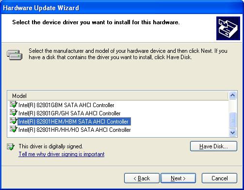

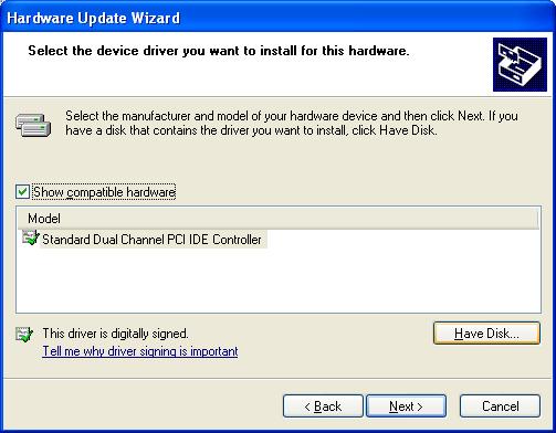

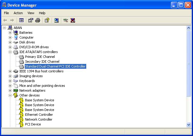

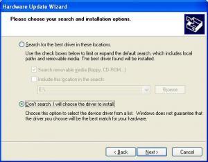

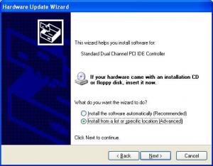

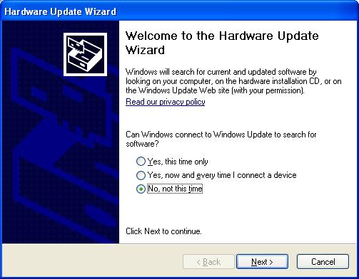

6. Oppdater sata hardiskene så de kan fungere i xp ved først og laste ned og unzippe denne fila som ligger i dette sitat kalt SATA_Driver_Intel_Ver.7.0.0.1020.zip og gå innpå enhetsbehandling og under IDE ATA/ATAPI-kontroller, der skal det ligge 1 eller 2 "standard dual PCI channel IDE kontroller" som dere skal oppdatere, :mad: NB! Kun 1 av dem, den andre lar dere være. :thumbup: Følg instruksjonen i bildene som jeg har lagt ved Screen1 til screen6. Etter dette er gjort, start opp maskinen på nytt og trykk f2 for å gå inn igjen i bios, der endrer dere satamode fra Achi til IDE igjen.
