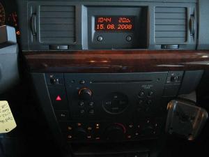

Futurama Skrevet 24. august 2008 Skrevet 24. august 2008 Joda,spillere i nye biler kan byttes ut. Selv skal jeg ha meg en slik : http://www.bilradiospes.no/m/shop/?produkt...;id=&vn=736 i en Opel Vectra : [

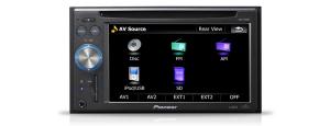

Superparanoid Skrevet 25. august 2008 Forfatter Skrevet 25. august 2008 Jeg har denne bilstereoen: http://www.talkaudio.co.uk/index.php?optio...=view&id=92 og den burde etter mine beregninger passe fint inn her:
Pantera Skrevet 25. august 2008 Skrevet 25. august 2008 Jeg har denne bilstereoen: http://www.talkaudio.co.uk/index.php?optio...=view&id=92 og den burde etter mine beregninger passe fint inn her: Ja, men da så... Tenkte kanskje det var noe mer som dette...som jo begynner å bli ganske vanlig. Men det kan muligens være litt tricky å få tilpasset rattet, men det lar seg sikkert løse det også. Pantera
