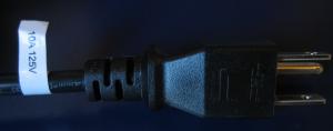

Hei. Jeg har kjøpt meg en Samsung skjerm fra Canada. Også klarer jeg ikke å finne ut hva slags adapter strømkontakten trenger. Er det noen som kunne vært veldig all righte og funnet ut hvor man kan kjøpe et slikt adapter og hva det heter.
Kontakten ser slik ut, og er merket 125v 10a.
mvh Cooj
Du trenger en omformer fra 230v til ca 115v. Det finnes forskjellige størrelser.. Les av på skjermen hvor mange watt den bruker..
Kan kjøpes i noen elektroforetninger og hvitevareforetninger..
