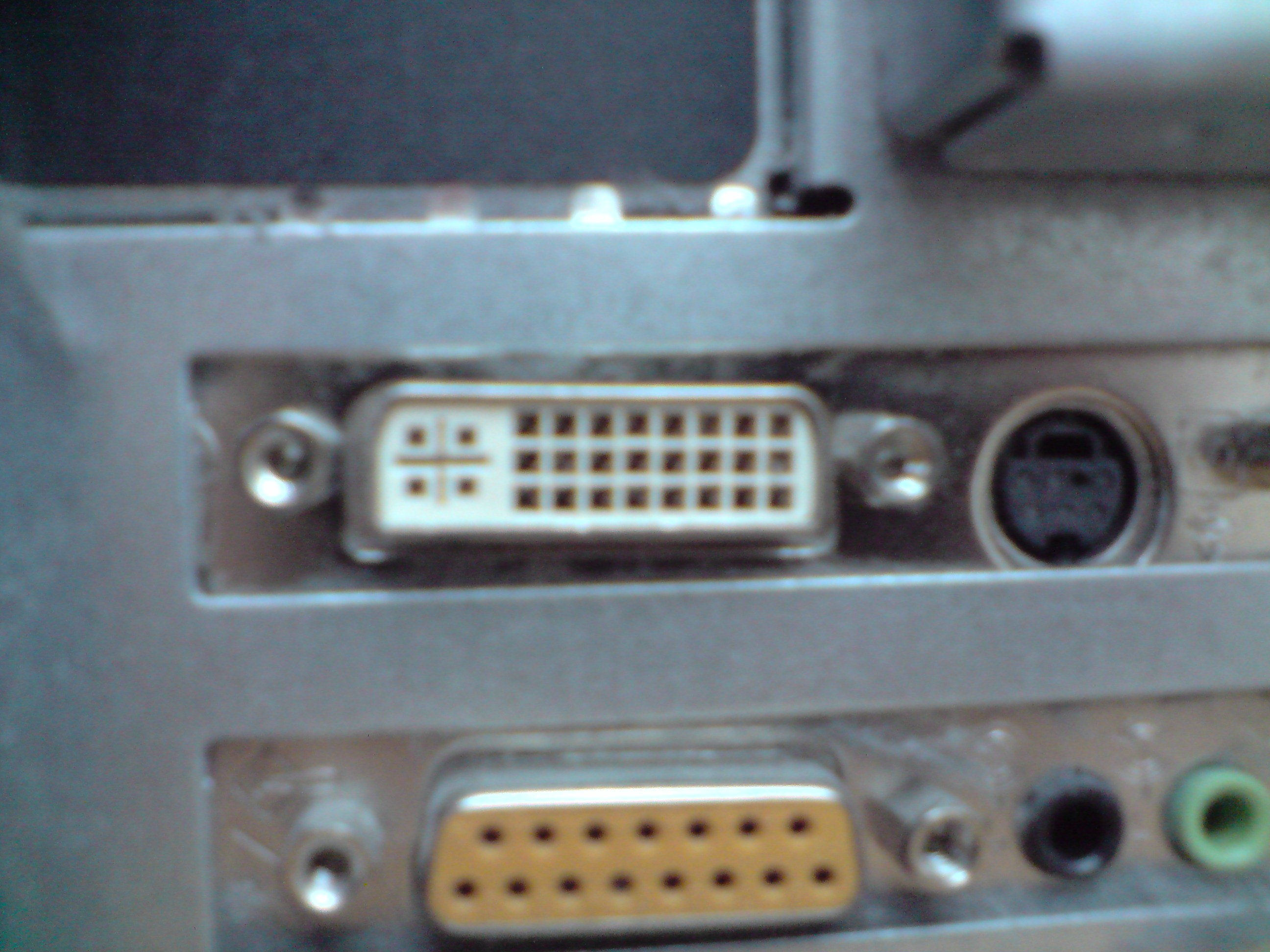

eivi91 Skrevet 16. august 2008 Forfatter Skrevet 16. august 2008 Passer denne kabelen: http://www.netshop.no/aspx/produkt/prdinfo...aspx?plid=14941 .. i denne DVI-porten?
smh Skrevet 16. august 2008 Skrevet 16. august 2008 (endret) DVI porten som du har i PC-en er ein DVI-I Dual Link port som har støtte både for analog og digital, I akkurat denne porten passer alle DVI kabler Så ja denne kabelen vil passe Endret 16. august 2008 av smh
