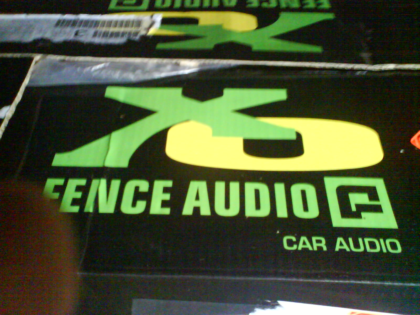

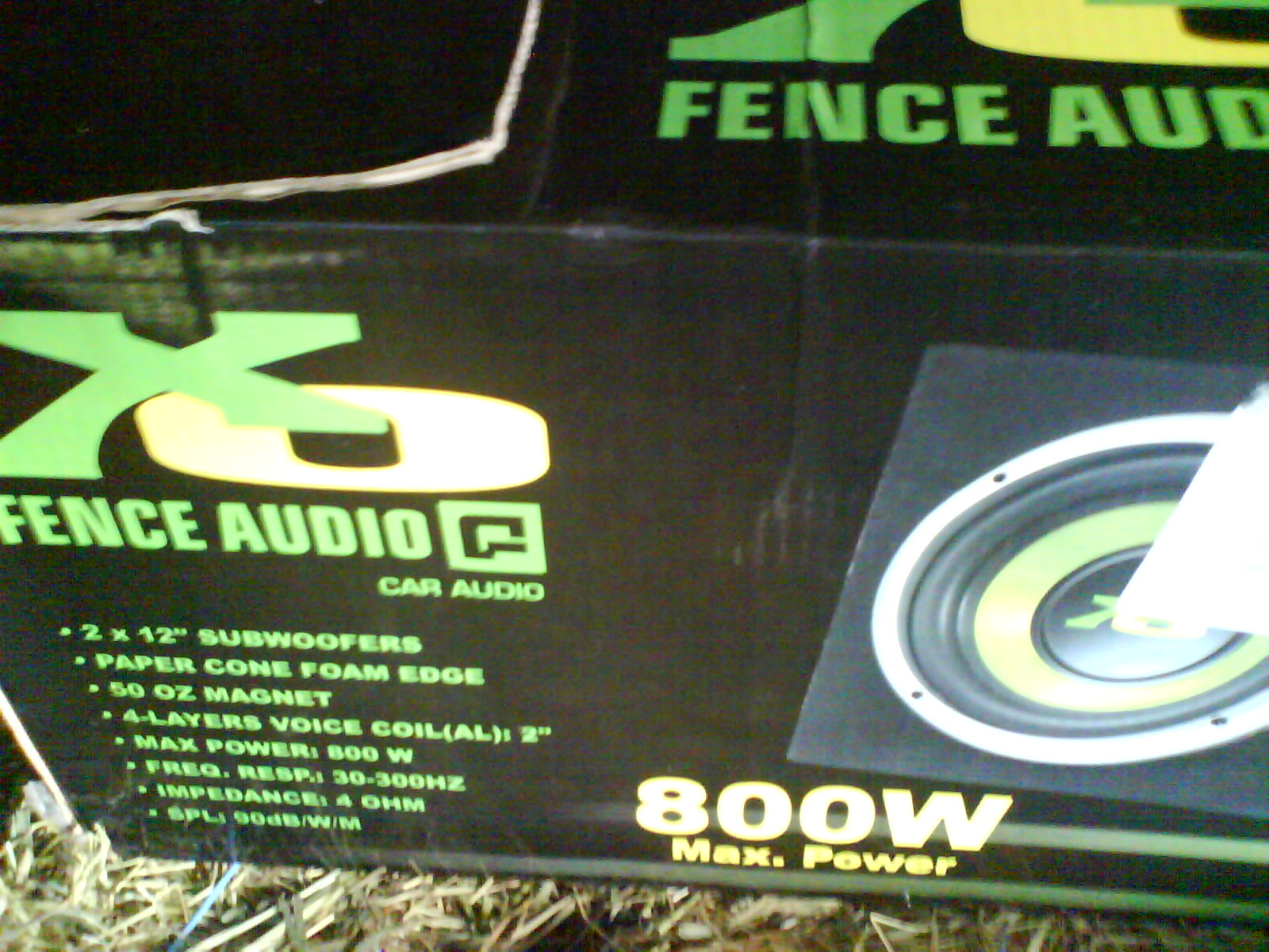

kentove91 Skrevet 13. august 2008 Skrevet 13. august 2008 (endret) Hei. jeg er litt usikker på hva denne heter. men har noen bilder av den. Jeg trenger et koblingsskjema... Så jeg vet hva jeg trenger til denne. Jeg er ikke noe bil exspert Håper jeg kan få litt hjelp Kan noen hjelpe meg og finne et koblingsskjema? Det fulgte ikke med nei. ikke manual eller noe. det var et sånt privat kjøp fra en kompis Endret 13. august 2008 av kentove91
transmedia.no Skrevet 13. august 2008 Skrevet 13. august 2008 Har allerede en følelse av at du ikke har noen forsterker å koble denne til... Kjøpt den på QXL eller Netthandelen? Uansett, åpner du esken er jeg (nesten) sikker på det ligger et ark oppi med noen tilkoblingseksempler. I utgangspunktet trenger du kun en høyttalerkabel på en meters lengde eller så.

mongojarle Skrevet 13. august 2008 Skrevet 13. august 2008 (endret) Du tar en ledning fra +-polen på subben, til +-polen på forsterkere, dette gjentar du med --polen. Har du i det hele tatt sett bak på subben? aha, så nå at det var to stykk... Du må velge om du vil ha 2ohm eller 8ohms last da. Er ikke sikkert forsterkeren din er så glad i 2ohm Koble i paralell for 2ohm, serie for 8ohm. Endret 13. august 2008 av jale
kentove91 Skrevet 13. august 2008 Forfatter Skrevet 13. august 2008 Jeg skal oppdatere tråden i mårgen og ha bedre bilde av subben og av forsterkern. men takker får svar
transmedia.no Skrevet 13. august 2008 Skrevet 13. august 2008 Nå rører du Jale, står da på esken at det er 4ohm på kassa! Bare å koble til forsterkeren og spille i vei.
mongojarle Skrevet 13. august 2008 Skrevet 13. august 2008 Åja, det er ferdig i kasse også... Trodde det var en eske med to løse elementer, og han skulle sette det i en kasse, og koble elementene opp... Ja, da er det jo som jeg sa først, + på + og - på -.

blackburn Skrevet 14. august 2008 Skrevet 14. august 2008 Nå rører du Jale, står da på esken at det er 4ohm på kassa! Bare å koble til forsterkeren og spille i vei. Jeg har sett en slik Fence-kasse tidligere kjøpt på Netthandelen. Det var også 2 stk. 12" med hver sin tilkoblingsterminal. Antar at hver av dem har 4 Ohm og er derfor enig med Jale's koblingsoppsett. Blackburn
