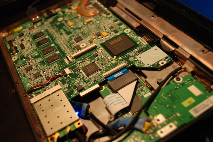

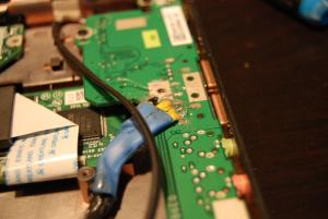

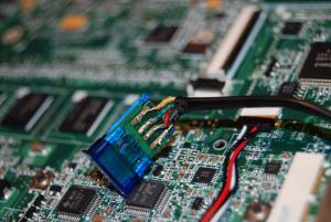

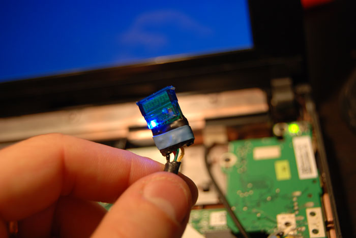

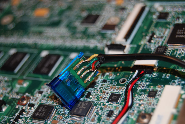

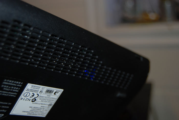

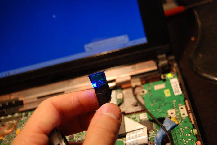

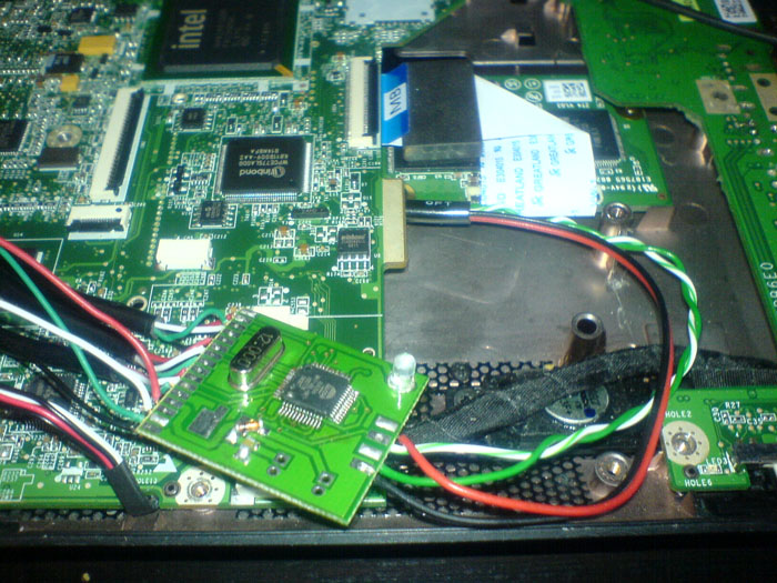

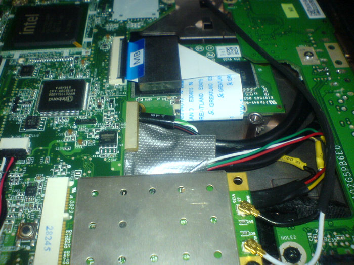

Olavxxx Skrevet 24. september 2008 Forfatter Skrevet 24. september 2008 I dag loddet jeg inn noe nytt :-) Det er en "worlds smallest bluetooth 2.0 with edr" fra dealextreme. Her loddet jeg den inn, på kontaktpunktene til ene USB porten. Det jeg skal gjøre, er å løsne datasignalene fra den usb-porten og dra de bakover i luften. Når det er gjort, lodder jeg to kabler fast i de to punktene. Så strekker jeg de to kablene bakover i kabinettet og lodder det fast i en LITEN usb hub (usb 2.0). Jeg må bare først finne en slik hub, kjøpe meg ny loddepenn-spiss, etc. :-) Men ja.. før jeg har gjort det, må jeg bare passe på å ikke bruke den usb-porten til noe, hehe.. Da vil den kræsje med dataflowen Som bilinteressert, vet jeg at isolasjonsteip ikke henger noe lenge på plass. Det tar maks 1-2 år, så er hele greien løsnet. Derfor tok jeg krympestrømpe der også: Etter det var utført, snudde jeg på ledningen så det ikke var noe spenn i den. Da ville den ligge ca under wlan kortet, som passet utmerket. Om jeg ser under pc'en, kan jeg se litt blått lys. Det er ikke så mye at jeg ser det ovenfra pc'en, men jeg kan ha det som en diagnosefunksjon om jeg behøver. Det lyser konstant til vanlig og blinker når det er trafikk.

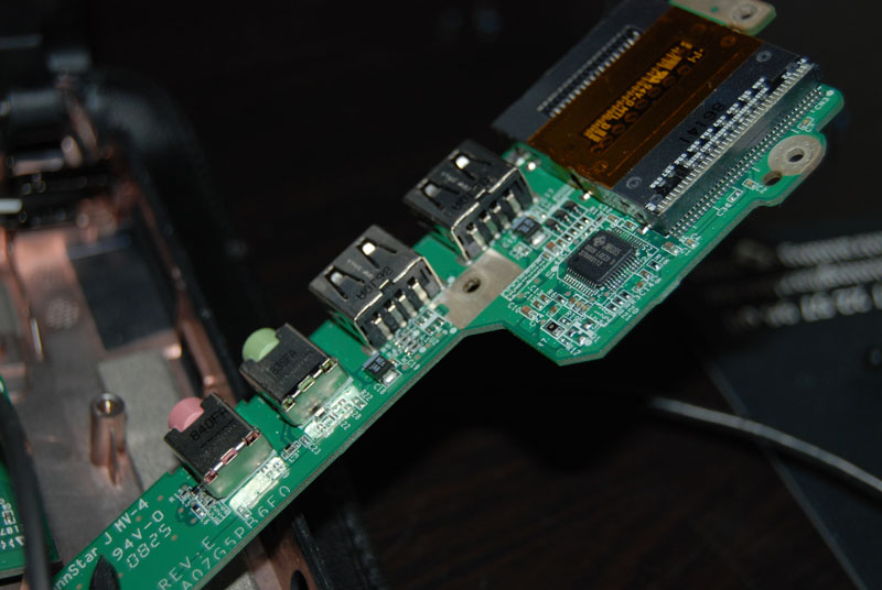

Olavxxx Skrevet 24. september 2008 Forfatter Skrevet 24. september 2008 Her er noen "diagnosetips" til dere som vil gjøre tilsvarende: Det er fire punkter på en USB kontakt som dette og de er: (Fra venstre!) punkt1: Jord punkt2: D+ punkt3: D- punkt4: +5V Jeg loddet jorden til "common ground" (svære overflaten i nærheten). Den delte jord med usb'en. Ellers, tips: prøv å få kablene tynnere enn jeg gjorde.. Det var litt tight dette jeg måtte gå over krympestrømpene flere ganger, fær jeg klarte å lukke det skikkelig. Her er bilde over hvor jeg har tenkt å løsne D+ og D-: Det er de to i midten altså. De er jo nå allerede loddet til bluetooth enheten min, så jeg skal når eg har fått tak i en liten usb hub: 1. Lodde bluetooth enheten av kabelen igjen 2. Lodde usb hub på kabelen 3. Lodde en output fra usb-hub til bluetooth enheten 4. Lodde en output fra usb-hub til port (d+ og d-).

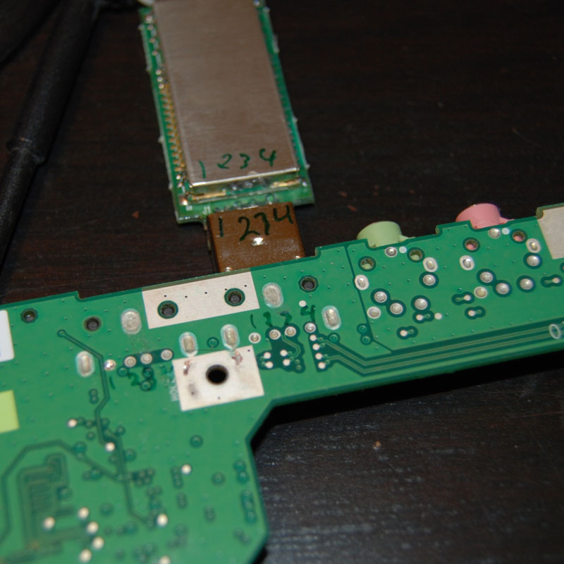

Olavxxx Skrevet 30. september 2008 Forfatter Skrevet 30. september 2008 (endret) Jeg har nå blitt observant på et annet sted jeg kan ta USB signaler fra, så jeg skal lodde av det ejg gjorde på lydkortet og lodde der istedenfor. Det er på undersiden av HK. ref: http://www.aspireoneuser.com/forum/viewtop...f=43&t=4236 Det er noen fine og grove loddepunkt :-) Jeg har også bestilt meg en USB hub fra dealextreme. Planen min er seff å ha denne hub'en innebygget i aspire one, plassert i det tomme ekspansjonsrommet. Endret 30. september 2008 av DaButcher

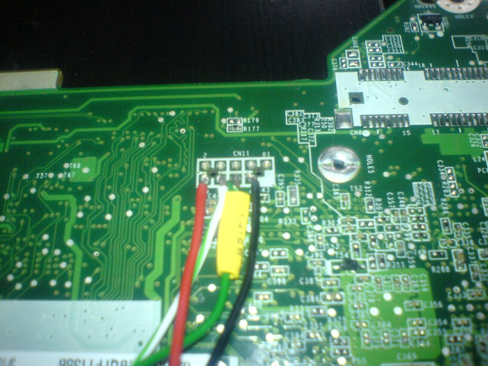

Olavxxx Skrevet 21. oktober 2008 Forfatter Skrevet 21. oktober 2008 I god tråd med tidligere poster, i denne tråden, har jeg nå gjort noe. Jeg har loddet av det jeg lagde på høyre siden. Så har jeg loddet rett på hovedkortet nå, på noen ubrukte punkter på CN11 kontakten. Jeg målte meg frem til hvilken av de to som hadde +5v og jord. Den andre, manglet både de to. Det jeg burde gjort, men ikke har gjort, var å loddet opp D+ og D- (data) og prøvd å mate noe inn på de, sammen med da +5v og jord fra feks den andre. Det er mao. muligens enda et ubrukt d+ og d- tilgjengelig der (i tillegg til de som er på mini-pci). Jeg skal poste bilder litt senere. Desverre blir bildene litt dårlig kvalitet (mobilbilder denne gangen).

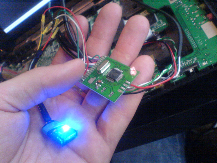

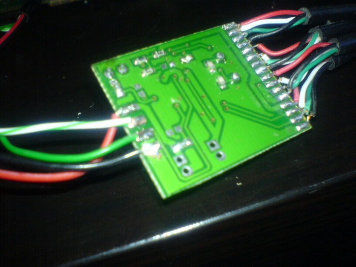

Olavxxx Skrevet 21. oktober 2008 Forfatter Skrevet 21. oktober 2008 Dagens arbeid: Her ser dere altså hvor jeg loddet. Det er uttak for to usb'er der, men det ene uttaket har ikke aktiv +5V eller Jord. Jeg har ikke sjekket om uttaket har aktiv D+ og D-. Ja, jeg vet.. Shame on me! Neste gang jeg åpner, skal jeg sjekke. Dette kan jo forsåvidt også sjekkes fra oppsiden av hk (punktene penetrerer kortet, ved chipsettbrikken). Her er hub'en jeg kjøpte på dealextreme :-) Ps. jeg har bare loddet et par av de ledningene, de som var dårlig (les:løs) fra DX. Sånn ser hub ut fra oversiden :-) Det virker! (lurt å teste, før du monterer sakene sammen). Her la jeg så hub til "hvile". Jeg har nå 3 interne, ledige usb 2.0 porter :-)
