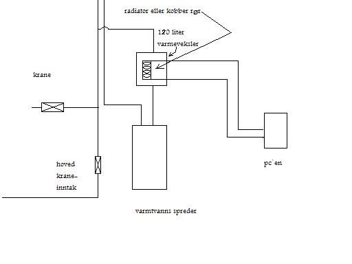

Har også komt fram t at det vil fungere dårlig, så då slo ideen inn om å lage ein varmeveksler istedet, å det tror eg vil kjøle ganske så bra..
her har eg kjapt tegna ei skissa over hvordan det vil se ut...

Altså Den måten du tegner det opp nå er mulig. Men det krever mye jobb ikke bare med å få dette opp å gå. Men det krever også en del jobb med forsikringseskapet ditt. For dette må du ha godkjent fra dem. Pga hvis dette skulle begynne å lekke vil du meget raskt ha 120liter vann utover golvet. Og når du da får inspeksjon fra forsikringselskapet på døren etter dette har skjedd så vil du ikke få penger igjen da dette ikke har vært godkjent fra dem.
Dermed sitter du igjen med en regning som raskt vil bli noen ti tusen lapper og en del arbeidstimer.
Slik som jeg ser det er det mye bedre å evt grave ned en tank i hagen eller henge en radiator på veggen eller på taket. Hvis du først skulle gjøre noe uten om det vanlige.
Eg vett, det kan bli baluba med forsikring viss det gå t helvete..
Skjekket det opp med et rørlegger firma idag om de kan gjøre jobben slik at den blir godkjent, men det kom ikkje på tale...kjipt, men eg forventa svaret...
det som vaar at de ikkje gjekk god for det, er at eg må modde trykktanken på en eller annen måte, blir liksom litt liten plass å trykke inn ein radiator inn inntak eller drenerings punktet i bunn av den;-)
Men å grave den ned i plenen er kansje ikkje så domt.. hvor dypt og hvor mange grader vil den holle seg på i et typisk vestlands klima, vet du/noen???
Letteste er vell å grave ned et føleren til et termometer og se hvor mange grader jorden holder:P den vil holde seg meget stabil hele året. Så lenge du graver deg lenger ned enn telen kommer.
