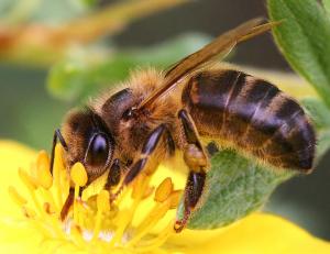

idenb Skrevet 7. august 2008 Forfatter Skrevet 7. august 2008 slike bilder kunne du vel også fått med 100mm og 105mm ?
PMnormal Skrevet 7. august 2008 Skrevet 7. august 2008 Selvfølgelig kunne han det, men det er ikke poenget. Poenget er at det også er mulig å ta slike bilder med 60mm.

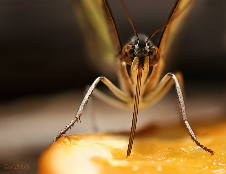

Thor Håkonsen Skrevet 7. august 2008 Skrevet 7. august 2008 (endret) 60mm for kort. Tja... Jeg har 60mm, og klarer fint å ta bilder av insekter. Du må bare liste deg på tå! Nåh - nå er bildene du har lagt ut her av bier, og sommerfugler på mat (fra en sommerfulgpark) og kan ikke sammenlignes med insekter flest (fluer, biller og sommerfulger i naturen) Så skal objektivet brukes mye til insekter - jo lenger, jo bedre. Har selv en Sigma 105mm - og kan til den prisen anbefale den på det varmeste. Ulempen er at den ikka har intern fokusering Endret 7. august 2008 av ThorEH

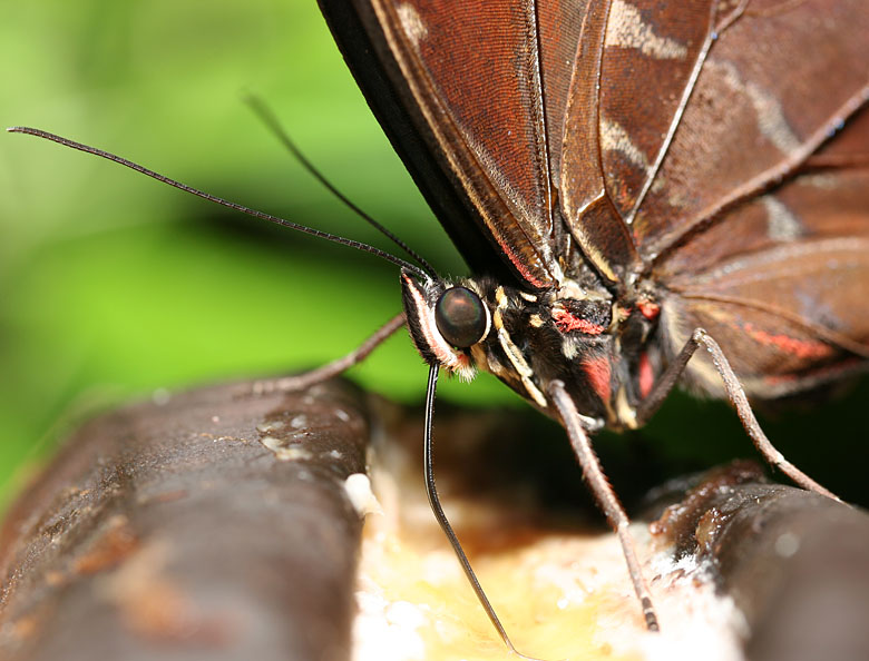

eitp Skrevet 8. august 2008 Skrevet 8. august 2008 Lykke til med dybdeskarpheten med 180 mm... Da skal du jammen blende godt ned. Dybdeskarpheten er akkurat den samme som på kortere brennvidder ved samme blender og forstørrelse 1:1. Ja, nå var jeg litt treig! Men variasjoner finnes likevel mellom de ulike brennviddene. Les gjerne om det her: http://www.vanwalree.com/optics/dof.html "How does the depth of field depend on the choice of focal length? To a first approximation, on the assumption that the F-number is kept the same, the DOF will not depend on the focal length. However, a closer examination reveals that this is too simple a statement which does not always hold." [...] "the shorter focal length has more rear DOF and the longer focal length more front DOF." Og om makrofotografering: http://www.vanwalree.com/optics/dof.html#macro Disser dere sommerfuglparkbildene mine Og blomsterfluene? Hva er mer nobelt med å ta bilde av biller og fluer? At de er mer lettskremte? Husk at de mest fascinerende makrobildene der ute er tatt av DØDE insekter - gjerne nedfrosset og sprayet med litt lakk. En påstand: Makrofotografering er interessant inntil et visst punkt, og så blir det KJEDELIG! Nei, jeg må gå og finne meg ei død flue. eitp
