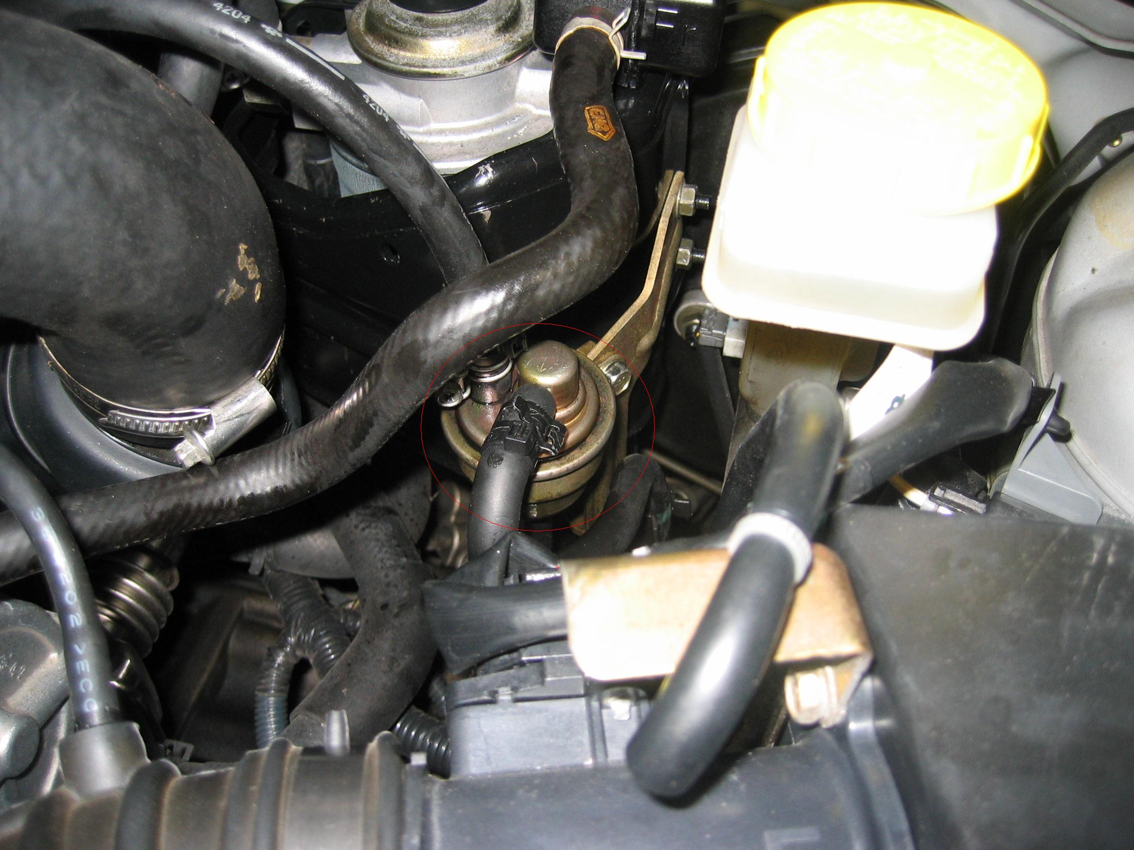

tharshan Skrevet 2. august 2008 Skrevet 2. august 2008 (endret) Hei! Har ein Nissan X-trail 2,2 DCI 2004 mod. Den har kjørt 75000 km. Mekra ved ca. 70000 at det kom diesel ifrå den lille greia der dieselen går i retur. Det var ikkje så mykje at det draup, men det låg rundt den lille greia. Prøvde å kutte litt av slangen og satt på nye klips. Det hjalp ikkje. Så gjekk til verkstedet og dei meina at dei må bytte den greia, og dne kostar over 3000.. Er lite villig til å betale så mykje. Akkurat nå er eg i Sveits, og oppsøkte her Nissan verksted. Dei tok inn bilen og skifta alle tre slangane til den greia. Når eg fekk bilen tilbake var alt heilt tørt. Kjørte 80 km tilbake, og opna opp panseret og der va det tørt. Men så dagen etter at eg hadde kjørt litt, hadde det begynt å kome diesel igjen. Eg begynne å lure på om det skal vere sånn. Nokon av dokke x-trail eigarar som har opplevd same problemet? _________________ Endret 11. august 2008 av tharshan
Rebel-Rider Skrevet 2. august 2008 Skrevet 2. august 2008 Sett på skikkelige slangeklemmer, de som er orginal funker kun så lenge de ikke blir rørt. Koster ikke så mye å prøve heller.
tharshan Skrevet 3. august 2008 Forfatter Skrevet 3. august 2008 Dette va før den har vore på verkstedet. Nå har den fått nye orginale slange og klemmere, men lekker fortsatt.
