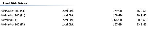

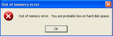

TurboAlex Skrevet 1. august 2008 Skrevet 1. august 2008 Hallo Jeg skulle spille litt Call of Duty 4 da denne beskjeden kom opp Noen som vet hva som er feil? har hatt en del problemer med spyware i det siste med det skal være fjernet. Hardisk.bmp
MiniX Skrevet 1. august 2008 Skrevet 1. august 2008 Dette kan være fordi pagefilen(swap minne) din er for liten. Har ikke windows her, så det er mulig at jeg ikke husker rekefølgen helt, men mener det er noe slik i XP: Høyreklikk på min datamaskin og velg egenskaper. velg så fanen avansert. Der finner du valge ytelse(perfomance). Velg avansert taben der også. Her finner du et valg som heter virtuelt minne. Trykk endre og sett det til systemstyrt istedefor custom size som jeg tipper at den står på nå. Om du vil, så kan du sette at den skal bruke flere disker til swap også, men en holder. Håper dette hjelper.
TurboAlex Skrevet 1. august 2008 Forfatter Skrevet 1. august 2008 Har prøvd dette nå, kommer hvertfall inn på spillet, Takk for svar

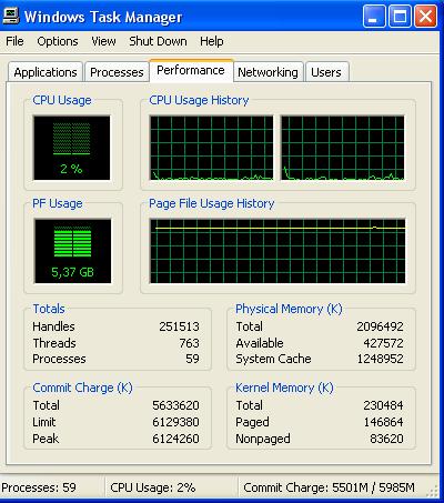

TurboAlex Skrevet 3. august 2008 Forfatter Skrevet 3. august 2008 Hallo Igjen... Har litt problemer igjen. Som dere ser på Task Manager bildet over ligger den på 5,37 GB. Nå noen dager senere ligger den på 7,15 GB har Restarta Maskinen manger ganger og ingen flere programmer kjører.. Noe må være galt?
[muffin] Skrevet 3. august 2008 Skrevet 3. august 2008 Har du sett etter hvor mye minne de forskjellige prosessene som kjører bruker ? Noe må jo bruke det minnet.
TurboAlex Skrevet 3. august 2008 Forfatter Skrevet 3. august 2008 Det er jo ikke noe som bruker så mye her? bortsett fra Add-Aware men det startet jeg etter jeg så at det var over 7 GB og den har ikke økt etter jeg starta Ad-Aware :S Skjønner ingen ting, Maskinen kan ikke bruke 7GB ifølge det som står der...
Caze Skrevet 4. august 2008 Skrevet 4. august 2008 Slå på "show processes from all users" og legg ut et nytt bilde når minnebruken er høy.

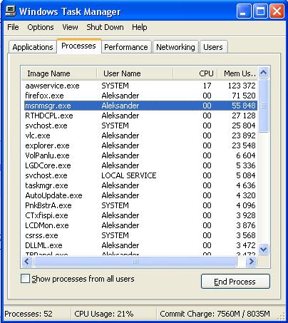

TurboAlex Skrevet 4. august 2008 Forfatter Skrevet 4. august 2008 Har bare 1 bruker på pc'en. Men Kjørte HJT og alt det der og da gikk den ned til 6,9GB hvertfal ikke at det er så mye. La også ut bilde av alle Prossesene. Noen som ser noe feil? :S
_diablito_ Skrevet 4. august 2008 Skrevet 4. august 2008 Virker som du kjører et eller flere program som har en minnelekasje. Avslutt alle program du kan (også de som kjører i bakgrunnen, mange av de har ikon i systray hvor du kan avslutte de) og se hva minnebruken er da. Er det fortsatt veldig høyt kan du prøve å disable alt fra oppstart (bruk f.eks msconfig og ta vekk hakene for all under oppstart) og restarte og se da. Er det fortsatt veldig høyt bør du koble fra tilleggsutstyr etc for å sjekke om det er dårlige drivere. Når minnebruken er normal, for xp bør det vel være under 500MB avhengig av drivere som lastes til maskinvare/tilleggsutstyr, så starter du et og et program, venter litt og ser om minnebruken tar helt av.

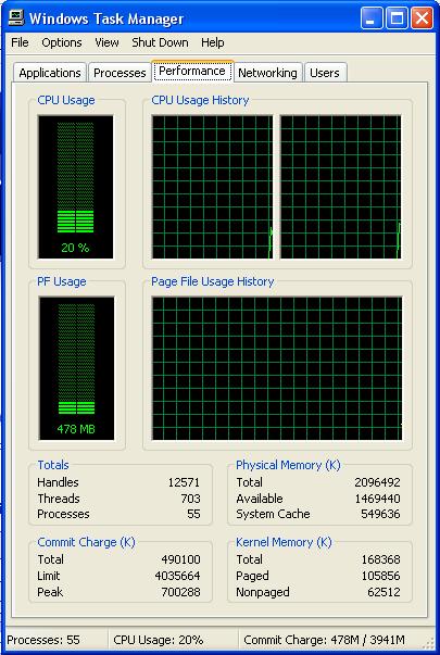

TurboAlex Skrevet 5. august 2008 Forfatter Skrevet 5. august 2008 (endret) Se her ja! vet egentlig ikke hva jeg gjorde MEN nå ligger den på 470 MB når jeg ikke kjører no særlig med programmer. Takk for all hjelp The Winning Picture! Endret 5. august 2008 av TurboAlex
