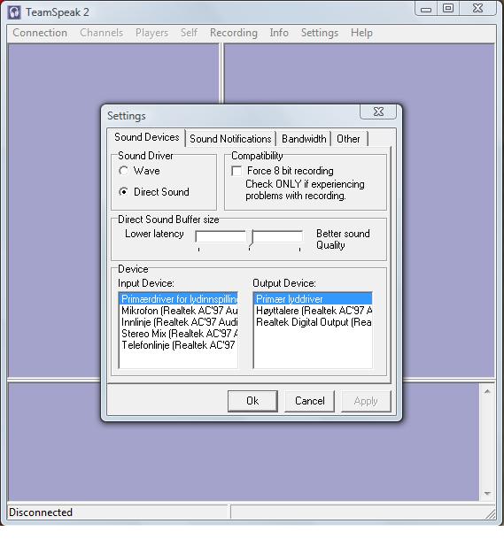

NuDimon Skrevet 16. august 2008 Skrevet 16. august 2008 eg trenger ikke ha i mikrofonen en gang det spiller av det auto matisk kan du sei. Hilket program bruker du til å prate med andre mens du spiller? jeg har testet alle mulige instillinger i Windows nå. Men ingen hjelper :/ Du skal ikke ordne de indtillingene i windows. Men i det programmet som fulgte med lydkortet. Men jeg mistenker at dere begge kan ha satt på wave out i VoIP programmet dere benytter dere av. Så skjermbilder av instillingen i det programmet var egentlig det jeg spurte om tidligere. (f.eks teamspeak, skype og ventrilo)
zevres Skrevet 16. august 2008 Skrevet 16. august 2008 (endret) der tror eg du nok har rett fordi eg har skype, teamspeak, og 4 ventrilo typer, men vis eg tenker meg om så tror eg de kom etter eg fikk teamspeak 2 så de kan hende det liger der. btw ke står VoIP får? Endret 16. august 2008 av zevres

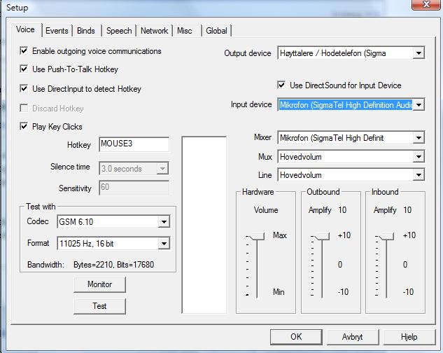

T-Bear91 Skrevet 16. august 2008 Forfatter Skrevet 16. august 2008 Her er et bilde av mine Ventrilo instillinger

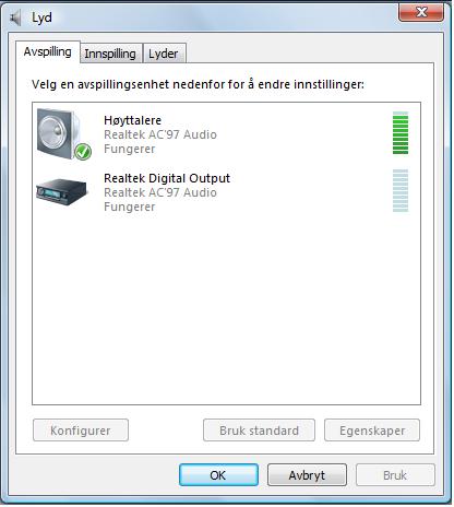

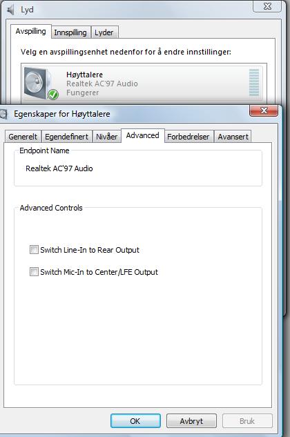

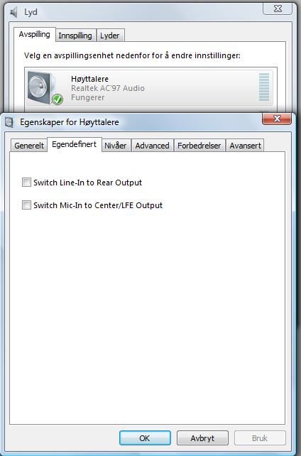

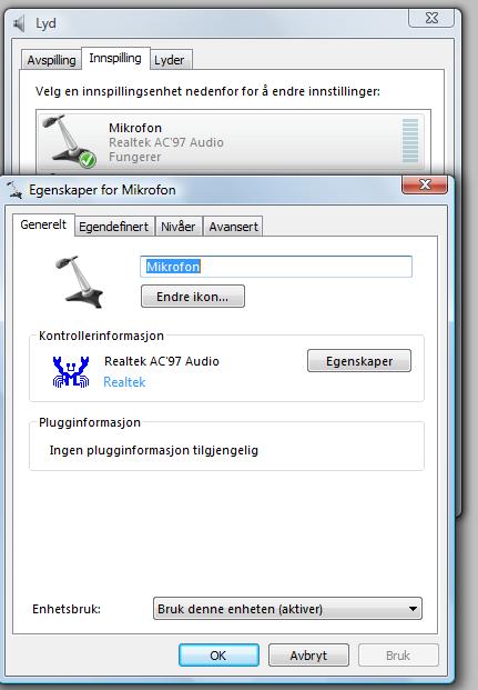

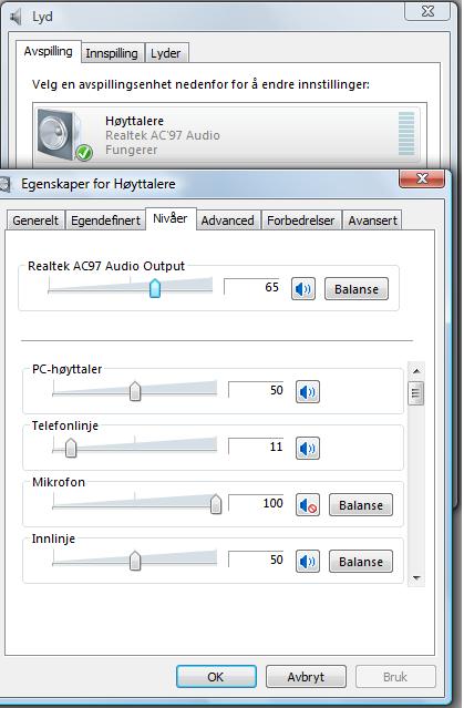

JohndoeMAKT Skrevet 16. august 2008 Skrevet 16. august 2008 Hvilke valg har du under "Mux" og "Line" der i Ventrilo? Det er også mixeren det er interessant å se screenshot av. Den som i tidligere Windowsversjoner kommer frem når du dobbeltklikker på høytalerikonet nede til høyre.
zevres Skrevet 16. august 2008 Skrevet 16. august 2008 (endret) her er skype Hvilke valg har du under "Mux" og "Line" der i Ventrilo? Det er også mixeren det er interessant å se screenshot av. Den som i tidligere Windowsversjoner kommer frem når du dobbeltklikker på høytalerikonet nede til høyre. det er bare hovedvolum på alle der Endret 16. august 2008 av zevres
T-Bear91 Skrevet 16. august 2008 Forfatter Skrevet 16. august 2008 Hvilke valg har du under "Mux" og "Line" der i Ventrilo? Det er også mixeren det er interessant å se screenshot av. Den som i tidligere Windowsversjoner kommer frem når du dobbeltklikker på høytalerikonet nede til høyre. jeg har bare hovedvolum på mux & line
JohndoeMAKT Skrevet 16. august 2008 Skrevet 16. august 2008 Som sagt, screenshot av mixer er nødvendig.
