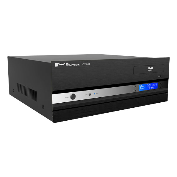

Funderte på dette kabinettet der følger det med fjernkontroll ser jeg, da kan den også skru på pc'en?
Eller IR-mottakeren... F.eks. har Antec Fusion-kabinettet en løsning der du plugger powerswitchen inn i VFD/IR/etc enheten, som deretter har kabler videre til hovedkortet. Når du da trykker "power" knappen på fjernkontrollen emulerer den at powerknappen på kabinettet er trykket inn.
Er forøvrig litt fikling for å koble dette da det av en eller annen grunn ikke er prewired, og litt trangt der PWR skal inn bak på VFD/LCD-enheten.
