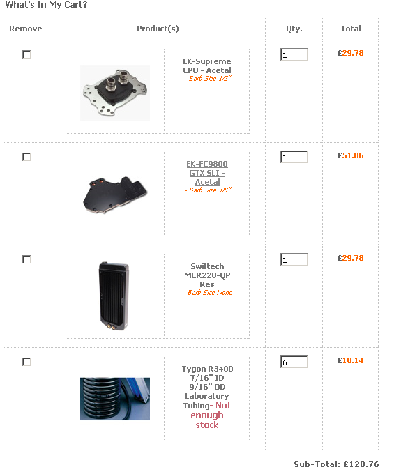

Skal lage en handlekurv fra Chilled PC i england og legge den ut her, for litt respons så raskt jeg har tid til å sette meg ned med det.
Har slengt sammen en handlevogn, men jeg skjønner jo ingen ting :p
Mangler sikkert mye, og tror jeg har valgt feil slanger.
Også mangler jeg tank og pumpe. Ønsker å få satt tanken i de ledige CD-brønnene. Har fire ledige...
Skal jeg gå for vannkjøling kommer jeg nok også til å gå for den custom-toppen som er linket til lengre opp i tråden.
Det var deg ja:P
var innom denne tråden for noen dager siden men glemte helt av å svare sorry:P
Gå heller for en MCR320qp. Mye bedre og du slipper det tank tullet.
Også går du for en tank for å ha i front som du nevner. Ikke vits i å ha to tanker.
Link til tanker ta den du synes ser best ut. Men hold deg unna den med pumpen inni.
Av pumpe kan du gå for Swiftech MCP355. Med XSPC DDC Pump Acrylic Top. Custum toppen vil øke ytelsen på pumpen, altså flowen. Og gjør at du kan bruke 1/2" nipler på den.
Gå for 1/2" nippler/barbs over hele linjen. Gå også for en slange som de har på lager;) evt. XSPC 7/16" Glossy Black tubing. Det er ikke tygon men den funker nok like fint. Har ikke hørt noe spesielt dårlig om den slik at da er det ingen ting å frykte.
Slange klemmer er også kjekt slik at gå for en ti pakk (link)
Vifter kan også være kjekt å ha. Da er YATE LOON eller Scythe og anbefale. Kjøp heller litt for kraftige vifter også koble dem på en viftekontroller enn å sitt der med at de ikke kjøler nok på varme sommerkvelder ;)
Tror det skulle dekke de basic tingene :p
Bare spør hvis det skulle være noe mer ;)
