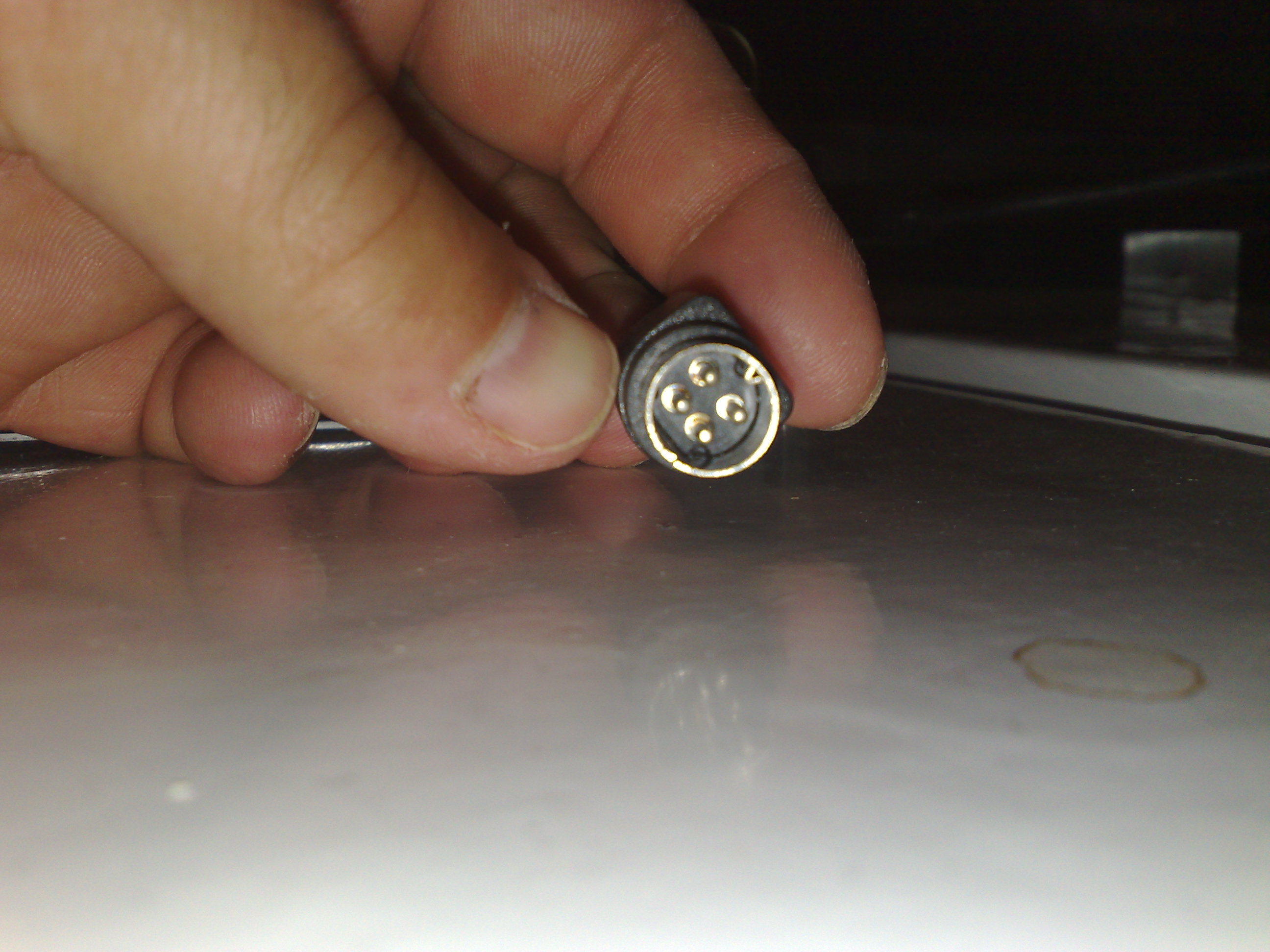

Jeg lurer på om strømkabelen til min eksterne harddisk er gåen. Så derfor lurte
jeg på hva slags kabel dette er? (litt dårlig bilde.)
Eksterne harddisken er av typen Lacie ett eller annet mer som jeg ikke vet.
Har en anne ekstern,men den kabelen passer ikke. Satt harddisken i stasjonær maskina og da virket den. Så det er ikke harddisken det er noe er noe galt med. Kan det være selve strømforsyningen?
Endret av silensio

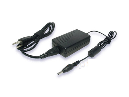

Sitter det noen form for adapter på strømledningen? Slik som f.eks. på dette bildet:
jepp det gjør det.kan jo prøve en annen adapter.
Kabelen er en integrert del av LaCie's strømforsyning for eksterne harddisker. Det er fire ledere som gir følgende:
1) 5VDC 4.2A
2) 12VDC 3A
3) GND
4) GND
Nyere harddisker fra LaCie benytter en annen type strømforsyning.
Takker for svar. Prøver å se etter noen norskesider som selger disse,men bare utenlandske firmaer.
Vet noen av dere noen norske sider? hvis ikke så my jeg vell kjøpe fra utlandet
