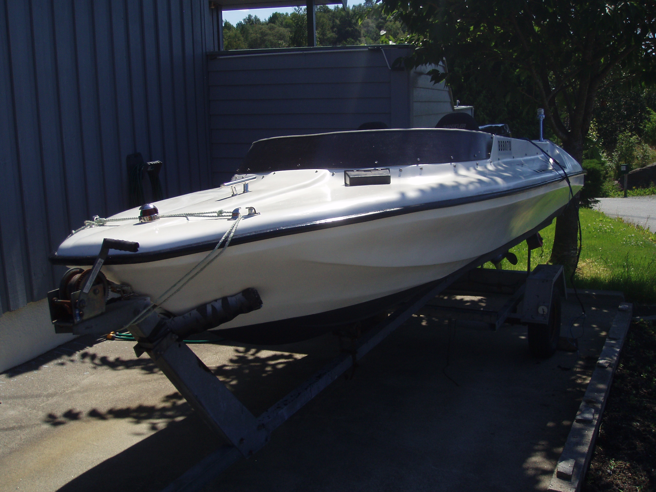

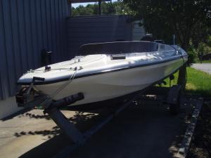

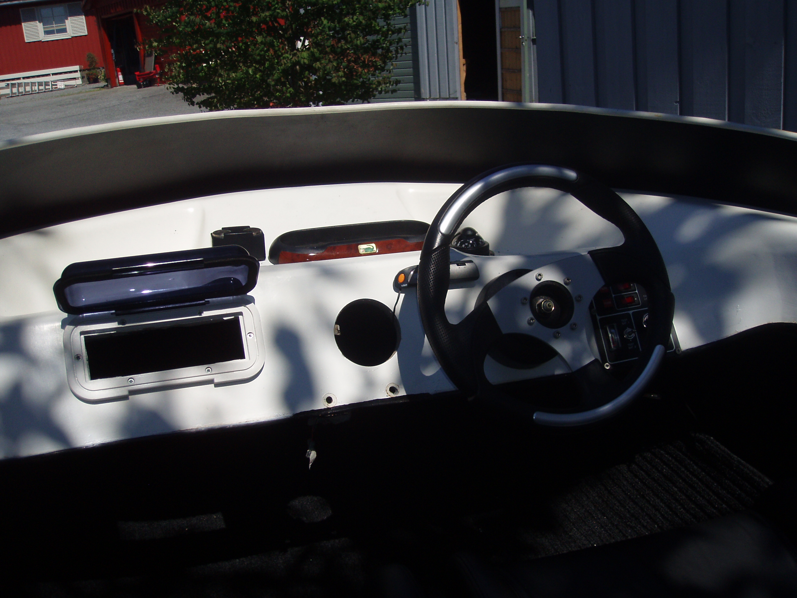

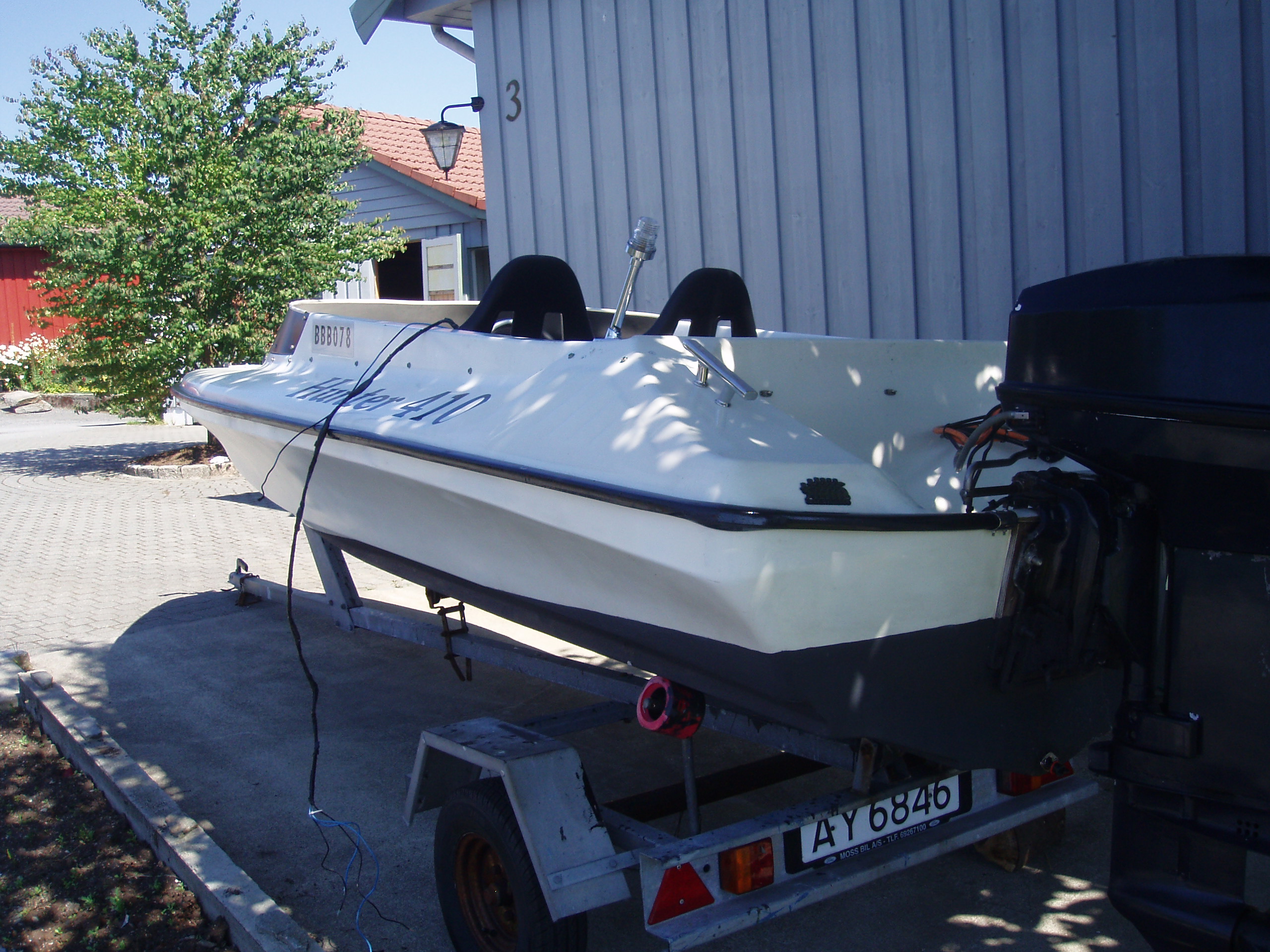

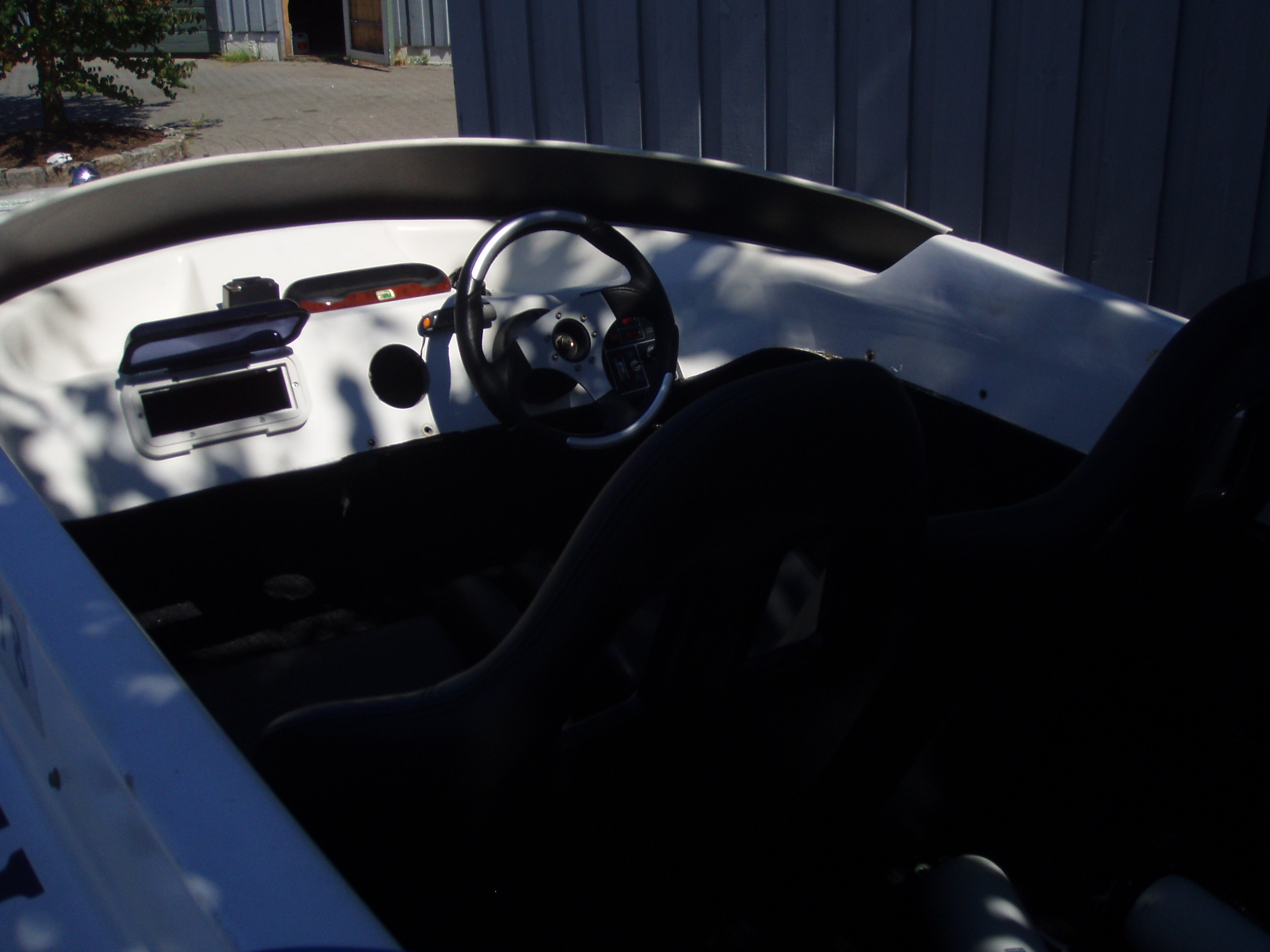

Ivar28 Skrevet 28. juli 2008 Forfatter Skrevet 28. juli 2008 Se der ja.. Har hørt at det går me 115 og sånt.. men jeg er litt usikker på hva jeg har egentlig.. Det ser ut som jeg har en mini clubman.. men den er jo for stor til det.. Lengden på kjølen er 410 cm.. som er vel 13,6 fot eller no.. Skroget og topp er halvfabrikat så ble bygd på østlandet .. Tidligere eier har satt inn stoler og slikt,båten er strøken ellers.. mangler bare en sofa bak.. Noen så mener det går med 90hk?.. eller må jeg ned litt?? Båten har en evinrude 50 på nå.. men det går for lite.. er altfor kjedeligt.. Men vannlinja er sånn passe høy.. vet ikke om 90 hk er mye tyngre enn den evinruden?..

Ivar28 Skrevet 29. juli 2008 Forfatter Skrevet 29. juli 2008 (endret) Det er ei kryssfiner plate som forsterkning.. vil tippe ein 20mm tykk.. Ja.. denna motoren er boss.. får ikke mere en ca 30 kn på den.. men i dag va jeg ute å crusa litt. møtte en som hadde en shake.. var en clubman, og den hadde 115 mariner rekke 6.. og det gikk bra det sa han.. måtte kansje ha litt ballast fremme...men jeg får det ikke til å stemme om jeg har mini clubman eller vanlig clubman.. siden detta er halvfabrikat så tror jeg de er forlenga... men det jeg tenker å er en 75 yam eller en 90 yam.. dem er 3 sylindra .. og har ca samme vekt så den evinruden jeg har..tror jeg.. med 90 yam skal den gjøre ca 45+ seies det.. og det holder egentli.. men akkurat nå er den uuuufattelig kjedelig.. har lurt på merc 6`r og.. er rått.. men får se.. vekt og sånt spiller jo inn litt her.. men speilet skal forsterkes ja.. evt med stålplater.. den blir nok pussa opp i vinter .. lurer på og lakkere den.. hva med å poste bilder av din?.. Endret 29. juli 2008 av Ivar28
