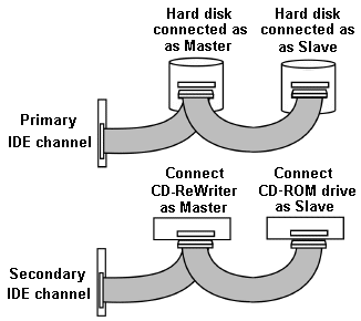

Har du husket og sette de forskjellige brennerne dine som master og slave? vis ikke du har dette så vil det skape konflikter for pc-en din.
For og sette de til master eller slave så ser du bakpå brennerne der har 1 "pinne" som enten står på master eller slave på de forskjellige brennerne.
La med et bilde du skal se på den nederste av de 2 på bilde
Dine tre nye enheter er alle IDE (PATA). Anbefaler at alle IDE-enhetene (disse pluss det det har fra før) settes til Cable Select (CS). Se instruksjoner på enhetene. På denne måten unngår du konflikter.
Dette gjelder bare 40-leders signalkabel. På 80-lederskabel er det motsatt.
