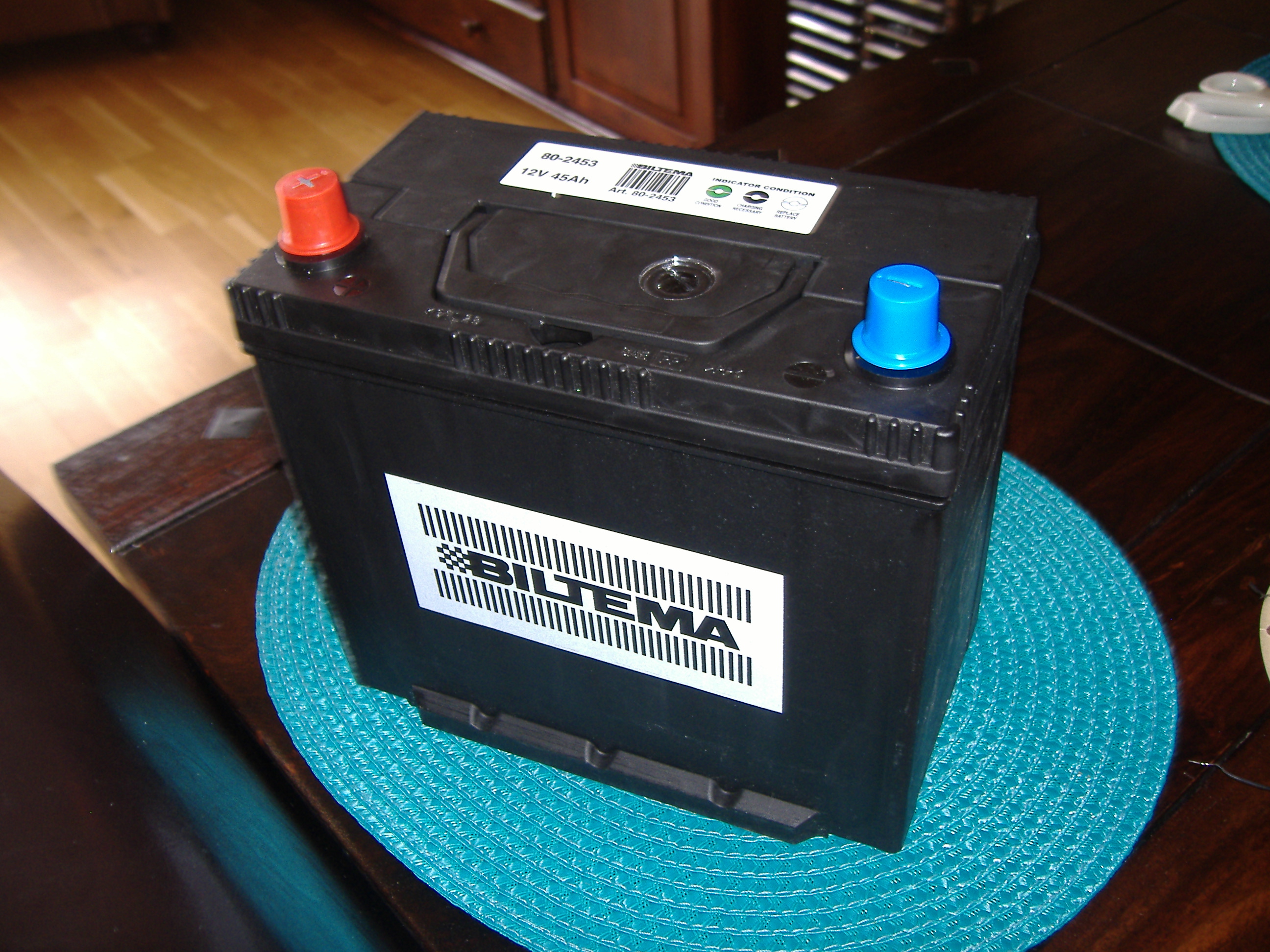

Her kan du se batteriet å koblingene:

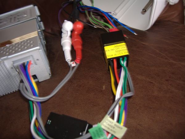

Ok. Her er settet jeg kjøpte, kan jeg bruke den sikringen? Å hvilken kabel trenger jeg? Jeg kan vel bruke en av de kablene som er på bildet?
Endret av TheKaptain
Sikringesholderen og de 2 tykkeste kablene dine der, samt kabelskoene som passer de kan du bare glemme på spillern.
De er beregnet på forsterker.

Ser ingen sikring bak cd spilleren, men det er en sikring i ledningene som fulgte med.
Men er litt usikke på hvor mange sikringer jeg trenger å vet heller ikke helt sikkert på hvilken kabel jeg skal bruke å koble den til batteriet. Hva heter kabelen?
Er sikring/er på ledningene som følger med spilleren du mener ja...
Evt så rekner jeg med den er på den gule ledningen.
Uansett.. det holder med en sikring på hovedstrøm-ledningen (power) normalt 20-25 amper

Sikringen er i den boksen på det 3 opperste bilde, ikke den gule men den andre :D

Mener ikke å hijacke tråden men hvordan har du tenkt å lade det batteriet? :p
Trenger ikke lade det. Skal bare bruke det litt i sommer :D Bruker jo heller ikke så mye strøm da :D
La oss si at spilleren din bruker 100w, da holder det til ca. 5 timer avspilling.
Og batteriet er heller ikke lagd for å bli tappa og fyllt igjen, så hadde jeg vært deg ville jeg lagt opp til lading.

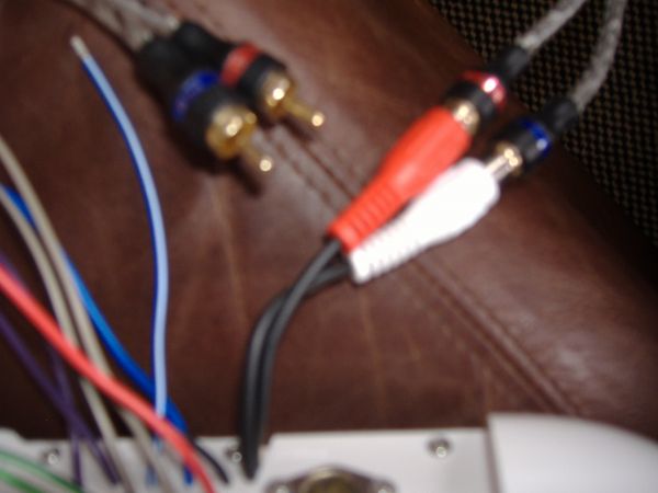

Men skal jeg ha en kabel å koble til den røde - gule - oransje til batteriet osv...? Pga de ledningene er veldig korte.
Hva med den ene hvite kabelen som jeg har på bilde der.
