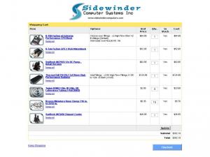

Har nå laget til et forslag til deg. Dette blir på 2000 kroner + fortolling, så vi ender nok på 2500-3000 kr.
Edit: Glemte å be deg sjekke hvor mye plass du har til radiator. Har du plass til en trippel f.eks.? (Ca. 38x12cm).
Noen som har erfaring med plastikklemmene? De så ufattelig enkle i bruk, og såfremt de holder tett er det mulig et bedre valg enn metall-klemmene jeg har lagt til :)
Endret av 2bb1

25x15 cm ja.. Hmm, det kan bli knapt.
Om den passer på 280 må vi nesten søke litt å se.
Det finnes en spesiell mellomplate designet for quad-prosessorer om jeg ikke tar feil (www.petrastechshop.com skal ha en tror jeg).
Men nozzle-kit kan du godt legge ved siden du har så mye penger tilgjengelig (er jo bare snakk om 20 kroner).
I tillegg vil jeg nevne at det er 3/8" nipler på Thermochill-radiatoren, så du må kjøpe 1/2" nipler til den bl.a. Men ville bare sette opp et midlertidig forslag for å få i gang diskusjonen.
Endret av 2bb1

eks fra sidewindercomputers.com
Sitter i bilen over mobil slik at linken får du finne deg fra til selv;)
cpu: dtek-fuzion v2
gpu: dtek-fuzion gfx 2 + ram kjølere (luft)
chipset: swiftech mcw30 (er usikker om nipler følger med. Kan velge hvis det ikke gjør det. Velg da 1/2" Ek fungere meget bra)
tank: Swiftech microres (nipler følger med)
pumpe: swiftech MCP655 eller MCP355+petrastech topp. Begge yter omentrent likt. Her må du se hva som passer bast i kabinettet ditt. MCP655 har 1/2" mens MCP355+topp må du velge 1/2"
Radiator: Swiftech MCP320QP (toppen vil du få plass til en MCP220QP med litt modding, men jeg tror den vil bli litt knapp) Du kan bruke *radbox* for å montere en MCP320QP uten modding.
Også minmum 7 fot av enten tygon 7/16ID med 5/8OD eller 1/2ID med 5/8OD. 7/16 vil være sikrer da den er mindre enn 1/2" nippel som jeg vil anbefale deg i å bruke. Men det er anbsolutt ikke nødvendig. 1/2ID slange vil funke helt fint.
Slange klemmer må du nesten lese deg til nederst på den siden. Står en tabell der. De i plastisk fugerer meget bra. Bruker dem selv. Men dog ser metall klemmer mye bedre ut ;)
