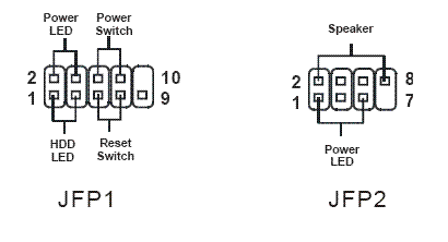

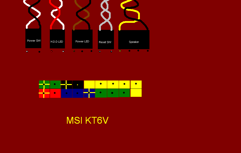

Katatonia Skrevet 13. juli 2008 Skrevet 13. juli 2008 Kan noen hjelpe meg med å plassere disse ledningene? Jeg har et MSI KT6V hovedkort. Led__s.bmp
Katatonia Skrevet 15. juli 2008 Forfatter Skrevet 15. juli 2008 Takk. Ledningene står sikkert riktig nå, men det var tydeligvis ikke det som var problemet. Datamaskinen slår seg fremdeles ikke på. Den surrer og blinker i noen sekunder, og så slukner den igjen.
