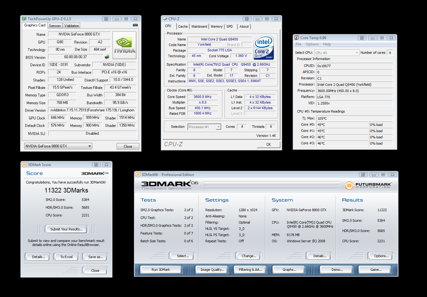

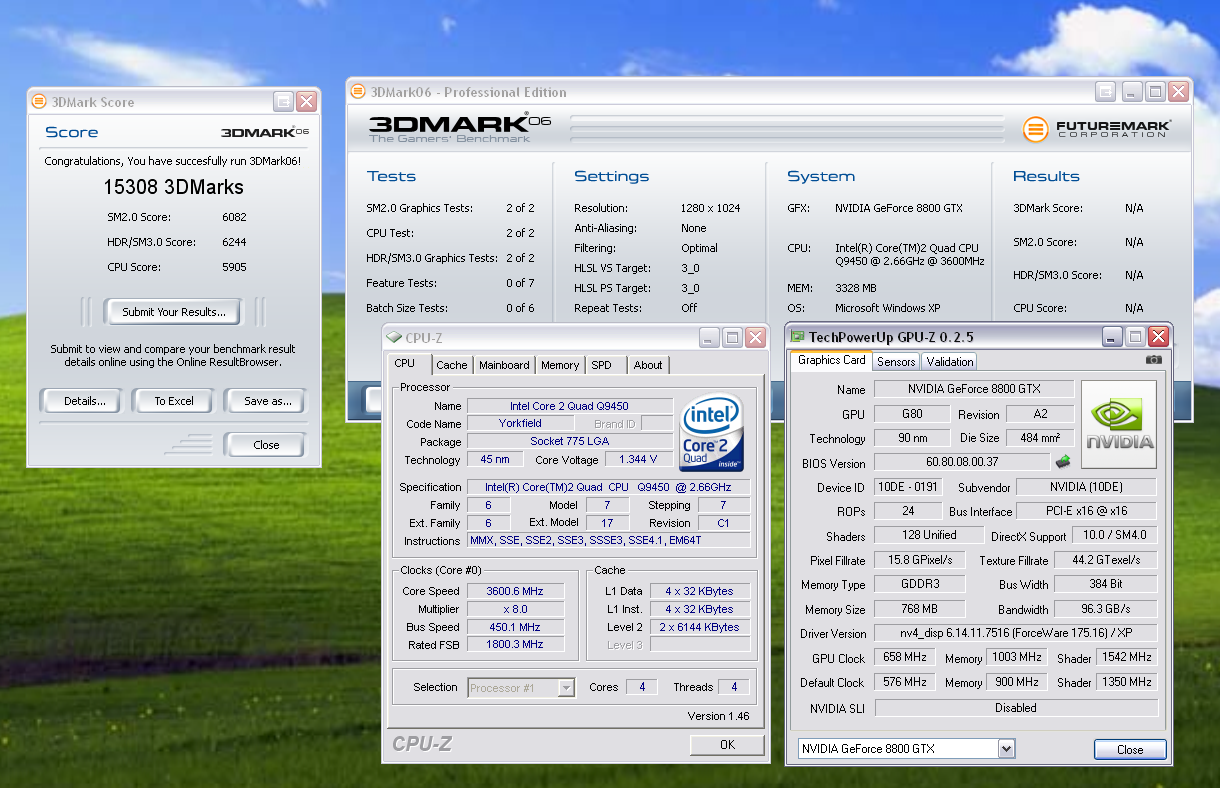

Jeg har merket at CPUen min har ytet _veldig_ dårlig under dette OS'et så jeg gikk utifra at det skulle gi utslag i 3DMark, og det gjorde det. Etter å ha kjørt flere ganger får får jeg en score som ligger 4000 poeng lavere enn den jeg fikk i XP x32. Og de poengene ligger hendholdsvis kun i CPU. I XP fikk jeg CPU score på 5905 mens i Server 2008 x64 så fikk jeg latterlige 2231.
Systemet mitt kjører på nøyaktig samme specs under begge testene, og er en del overklokket. Men selv om det er klokket i Server 2008 så får jeg 2000 poeng mindre enn jeg hadde fått i XP på standard verdier.
Jeg hadde regnet med at scoren min skulle ligge litt lavere enn i XP da det faktisk er Vista kjerne i Server 2008, men her må noe være alvorlig feil.

Legger ved bildet av de forskjellige resultetene. Legg merke til CPU scoren:
Windows XP x32:
Windows Server 2008 x64
