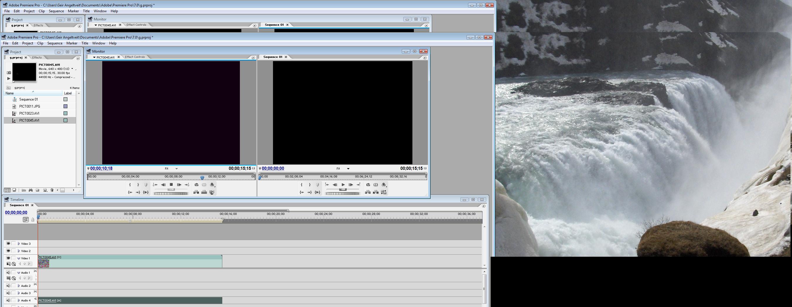

Efreet Skrevet 10. juli 2008 Skrevet 10. juli 2008 Har tatt opp ein del video med mitt Silvercrest DV-767 kamera. skal begynne å redigere litt film med det, men den viser ikkje bilde, bare lyden. kan spela av filmen i "monitor" -> det venstre feltet. Men når eg har lagt filmstykket i timeline'n, og prøver å avspela frå den, så vil ikkje biletet visa. Kva er det eg må gjera her, er heilt lost takker for alle svar!

Kenneth Dammyr Skrevet 17. juli 2008 Skrevet 17. juli 2008 Kan du ta et skjermbilde med tidslinja di?
Kenneth Dammyr Skrevet 23. juli 2008 Skrevet 23. juli 2008 Det er noe kluss med videoformatene her. Klippet ditt er 640x480 med 30fps. Det er i bestefall nedskalert NTSC. Sjekk project-settings og se hva slags prosjekt du har. Er det et PAL eller NTSC? Eventuelt noe annet lurt som står der... Hva for slags kamera er det egentlig du har? Jeg har aldri hørt om det... Og hvordan fikk du videoen fra kamera og inn i Premiere?
Torbjørn T. Skrevet 24. juli 2008 Skrevet 24. juli 2008 Kameraet er eit minnekortbasert kamera som (tydelegvis) lagrer videoen i VGA-oppløysning, og komprimerer den med MPEG4. Er noko problem med dekodinga av videoen reknar eg med. Er so lenge sidan eg dreiv med PPro at eg ikkje hugser kva løysingar det kan vere på dette.
Kenneth Dammyr Skrevet 24. juli 2008 Skrevet 24. juli 2008 (endret) Jeg synes det er veldig rart at du kan se fila i monitoren, men ikke på tidslinja... Den fargede snøen du ser betyr at det er noe galt med formatet(kodeken). - Åpne Project settings og ta et skjermbilde - Prøv å lag et nytt prosjekt hvor du velger "Custom" med disse instillingene: desktop 30 fps 640x480 square pixels Endret 24. juli 2008 av Kenneth Dammyr

Kenneth Dammyr Skrevet 6. august 2008 Skrevet 6. august 2008 Det klippet du har der har i følge VLC XVID-kodek. Premiere Pro støtter verken XVID eller DivX. Det er også noe helt galt med lengden på klippet, siden tiden står oppgitt til 42 min, mens det varer i fire sekunder.
