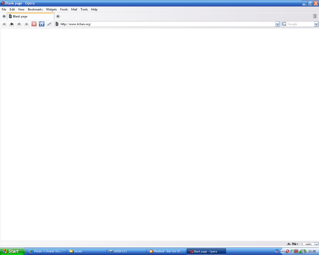

Fosse Skrevet 2. juli 2008 Skrevet 2. juli 2008 Fekk eit akkutt problem med Opera nå. Sider vil ikke vises, kun hvit skjerm, uansett hvilke nettadresser som blir tasta inn. Det hører med at det er Opera 9.5. Har avinstallert og installert på nytt. Men det er sånn fremdeles.
Fosse Skrevet 2. juli 2008 Forfatter Skrevet 2. juli 2008 Hvordan er de andre nettleserene, funker IE el? IE funker...
Fosse Skrevet 2. juli 2008 Forfatter Skrevet 2. juli 2008 Hva kan være galt?? Er avhengig av Opera, IE og FF er ikke noe for meg. Så det er uaktuelt. Hører også med til historien at jeg drev å blokkerte reklame på en nettside når alt sammen bare ble hvitt.
Torbjørn T. Skrevet 2. juli 2008 Skrevet 2. juli 2008 (endret) Du kan kanskje ha blokkert alt ved eit uhell. Prøv å slett fila urlfilter.ini, som ligg i profilmappa (trur eg). I Windows finn du profilmappa her: %appdata%\Opera\Opera\profile I *nix veit eg ikkje heilt kor den mappa er, so gå til Hjelp --> Om Opera, der står mappebana til profilmappa («Opera sin hovudkatalog»). Redigert: Kom på at du finn bana til urlfilter-fila i innstillingsstyraren: opera:config#Network|URLFilterFile (merk, høgreklikk --> Gå til adresse). Endret 2. juli 2008 av Torbjørn T.
Fosse Skrevet 2. juli 2008 Forfatter Skrevet 2. juli 2008 Du kan kanskje ha blokkert alt ved eit uhell. Prøv å slett fila urlfilter.ini, som ligg i profilmappa (trur eg). I Windows finn du profilmappa her: %appdata%\Opera\Opera\profile I *nix veit eg ikkje heilt kor den mappa er, so gå til Hjelp --> Om Opera, der står mappebana til profilmappa («Opera sin hovudkatalog»). Redigert: Kom på at du finn bana til urlfilter-fila i innstillingsstyraren: opera:config#Network|URLFilterFile (merk, høgreklikk --> Gå til adresse). Hvis jeg gjorde alt korrekt som du sa nå, så vil det fremdels ikke fungere. Trykker jeg Hjelp -> om opera, så kommer det bare opp hvit skjerm. Og gjør jeg som du skrev her "Redigert: Kom på at du finn bana til urlfilter-fila i innstillingsstyraren: opera:config#Network|URLFilterFile (merk, høgreklikk --> Gå til adresse)." Så kommer det også bare opp hvit skjerm. Jeg fatter ikke at noe sånt kunne skje
