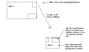

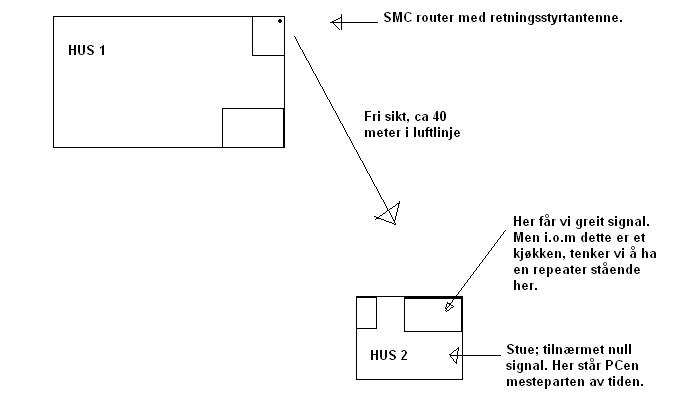

Har en kompis som sliter med dårlig rekkevidde på sitt trådløse nett, så vi tenkte å se om det finnes en løsning der ute som kan fungere som en repeater, slik at han får full dekning der han bor nå. Har lagt ved en liten skisse for å gi et lite inntrykk: post-65834-1214403386_thumb.jpg

Hvis du skal bruke WDS må vel ruterne matche, og du må sette opp noe på begge to. Kanskje du heller er ute etter en repeater, som du kan få med en billig Linksys eller Buffalo med den gratis 3.parts programvaren DD-WRT. F.eks. en linksys WRT54GL til ca 500 skulle kunne gjøre jobben.
Les litt her og se på tegningen, er vel noe sånt du er ute etter:
http://www.dd-wrt.com/wiki/index.php/Repeater_Bridge
