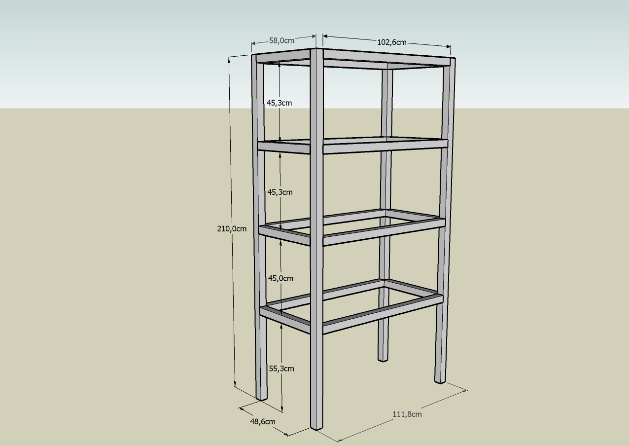

(Legger ved eksempel fra noen hyller jeg byggde)

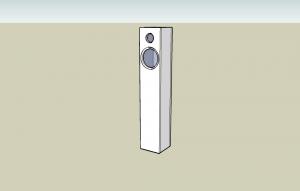

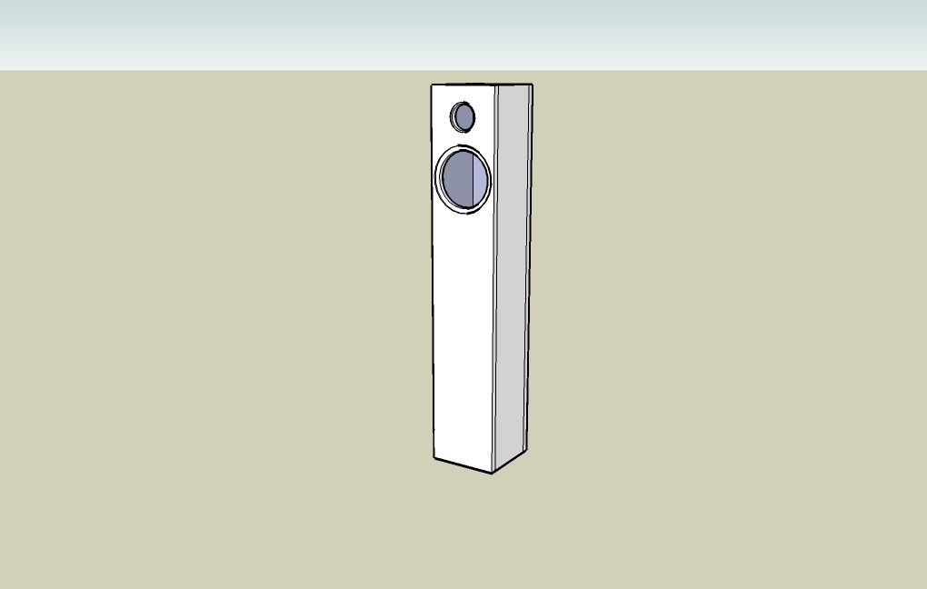

Takker ekstra mye for at du tar deg tid til tegne det opp. Det er sikkelig bra.
Det enkleste er ofte det beste...
ser ikke værst ut! Er glad i minimalistisk og ofte litt nøytral design. Den er i min bok rette veien og gå. Kanskje den letteste for snekkring og. Hvilken tykkelse jeg skal bruke må jeg komme tilbake til senere idag. Er ikke helt sikker.
God skisse!
God skisse!
Jeg har tegnet med 22 mm.
Med en så liten kasse som dette er, så er det ikke veldi viktigt at det er i MDF,
her kan du til og med bruke noe så fleksibelt som hobby plater om du vil.
Da seter man bare inn et par avstivere i kassen.
Det rimeligste alternativet er gulv plater / sponplater i 22mm.
Man kan lett si at det blir dyrt med MDF,
jeg betalte ganske mye for kassene jeg har stående her.
Men, om du sender meg en mail, så kan jeg sende deg sketchup filen.
