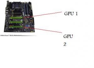

Kortet er satt opp slik at dobbel SLI skal kjøres i:
Slot 1 som er nærmest CPU.
Slot 3 som er nærest PSU.
Slot 2, den i midten, kan også brukes til 3-veis SLI men da kan du ikke bruke noen andre kort som f.eks lydkort, spesielt hvis de bygger mye ut.
SLI Bridgen til 2-veis SLI passer ikke hvis du har kort i Slot 1 og 3 (2 nærmeste CPU) så du ville ikke kunne bruke denne metoden tror jeg uansett.

Layout på PCI Express portene er standard på alle hovedkort, du finner ikke et hovedkort som det er større plass mellom dem:)
Sett kortene som jeg har vist på bildet, som forøvrig er slik kortene skal settes ved bruk av 2 stk.
