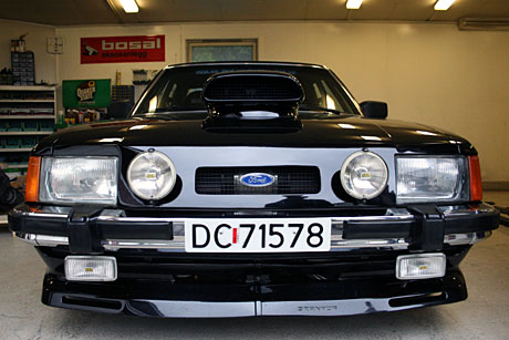

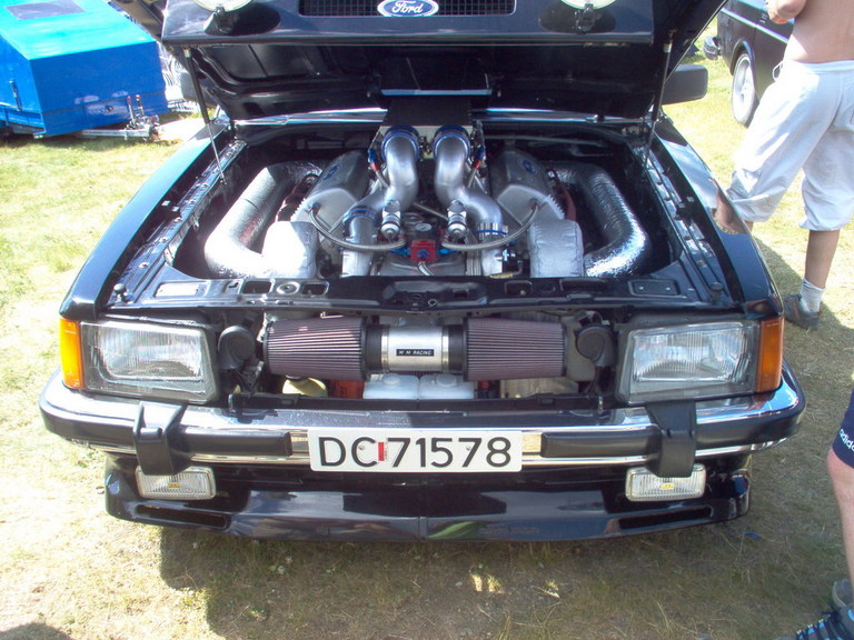

Tengs Skrevet 18. juni 2008 Skrevet 18. juni 2008 Shit au, flytter til sverige eller usa! eller bygger ett enmannsfly med jetmotor istedenfor! Vi bor i feil land, så enkelt er det.... ;-) Vi har Biltilsynet som er en statsbedrift, HELT uten service.. Virker på meg som om det sitter misforståtte kontor rotter her, som bare er på jobb for å gjøre livet jævligt for de som faller inn dørene.. Det kan jo være vanskelig nok å få godkjent en ombygget bil, så nybygget.. vanskelig.. Men, det er jo tydelig at noen får ting til, vi har jo Magnor på Moi, som har en NOE ombygget Ford Granada.. Lurer på hvordan han får det igjennom hos biltilsynet.

Tengs Skrevet 18. juni 2008 Skrevet 18. juni 2008 Magnor sin Granada er sikkert en stor feil i deres system eller noe. Han har nok bare funnet et hull de har glemt å tette. Magnor er en dyktig ingeniør, det hjelper en hel del. En annen ting, er at han nok gjør ting i rette rekkefølge. Skal man få noe godkjent, så må det desverre skje på Biltilsynet sine premisser. Det vil si at det faktisk ikke er lettere å få tilgivelse, enn tillatelse. Så om man skal bygge om noe, så er det lurest å snakke med dem først.. Selv tror jeg at biltilsynet her lokalt, er det beste i landet. Ettersom en av de karene som har ansvar ved ombygging, faktisk har gjort noe slikt selv. Han har bygget om en boble til Porsche Speedster replica.. Nøkkelen til å få ting godkjent er dokumentasjon.En kitkar kan du glemme. Det er et tema som har vært oppe i VW Boble-miljøet lenge, og det legges dødt gang på gang. Grunn nr. 1 er; det mangler dokumentasjon som beviser at slike bygg er trygge på norske veier. Personlig syns jeg det er helt greit. Vil ikke at en eller annen idiot med hjemmesnekret rørrammebil med V8'er i smeller inni meg på E6... Men, man kan fint få en bil som er godkjent i utlandet, inn hit. En solid rør-ramme konstruksjon kan være vel så bra, tror jeg. Syns det norske systemet er overknotete... "Den siste kommunist stat"
