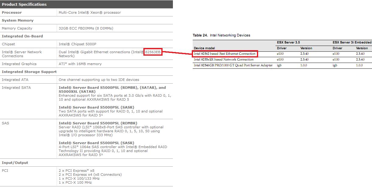

Jeg har fortsatt ikke funnet et HCL støttet onboard NIC på LGA771 Intel 5xxx hovedkort.
Se medlagt bilde som eksempel. Supermicro hovedkort jeg har tittet på ligger enda lengre fremme og har veldig nye og bra onboard Intel NIC. Dette er ikke et stort problem da det bare er og kjøpe et PCI-E NIC som er oppført i HCL listen. vi35_io_guide.pdf
