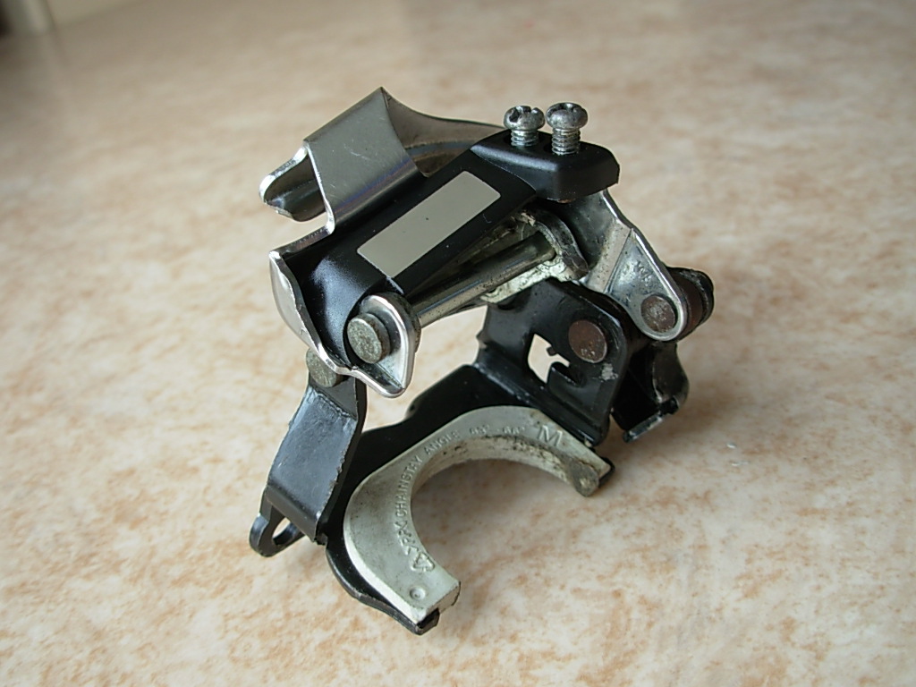

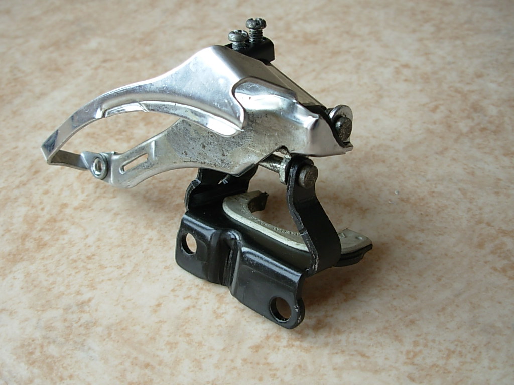

Tok forresten et par bilder av girveksleren, utfra hva jeg kan se så har ikke noen av de som selges den festeplaten, eller er det igjen jeg som ser på feil plass?
Har du verktøyet, ta av kranken og festeplaten. Og kjøp et frontgir som festes rundt vertikalrøret. Pass på at du får riktig diameter. Det er typisk 3 størrelser, men enkelte kommer med innsatser du kan tilpasse med. Pass på at du får et gir som er kompatibelt med vaierføringen du har (enten opp eller nedtrekk, en del girvekslere dekker begge).
Hvis du ikke har verktøyet kan du sikkert få ta i et frontgir som krankmontert, men det er ikke så vanlig i ettersalgsmarkedet. M330 eller C050 er i tilfelle de to girene som er vanligst med slik festemetode. Legg merke til at du har dårligere justeringsmuligheter på en slik skifter, spesielt med tanke på hvor langt inn den kan gå, samt vinkel i forhold til krankdrevene, noe som kan være problematisk i enkelte tilfeller.

Men så jeg bør altså prøve å få dratt av både gir, pedal og alt det der for så å få dratt av festeplaten som står der, og som girveksleren sto montert i?
Prøvde nemmelig å få av denne da jeg drev å mekket, men greide ikke helt å se hvordan man får dratt av den saken (i mangel på ett bedre navn) som pedalen står skrudd i, og som står fast inn på kranken (?).

Krankarm og kranklager? :)
Lageret har et konisk spor som gjør at du må dra/skyve krankarmen av etter å ha løsnet senterbolten, da denne skal sitte ganske godt. Finnes spesielle verktøy for dette (en krankavdrager). Liten sak du skrur inn i gjengene på krankarmen som har en pinne du kan skru inn for å skyve armen av. Du må desverre også ha et verktøy for å skru ut kranklageret da en festebraketten er montert mellom lageret og ramma. Dersom du ønsker å gjøre det må du huske å løsne venstresiden først.
Dersom du bare ønsker å kjøpe et gir på nett du kan skru fast i braketten som står der, så heter det
"Bottom Bracket Mounted Front Derailleur" ihvertfall. FD-CT91 og FD-CT92 kan kanskje passe...
Uansett tror jeg ikke du vil spare så mye på å kjøpe frontgiret på nett. Fraktkostnader vil nok jevne det ut. Har du en sykkelbutikk i nærheten ville jeg tatt med meg sykkelen dit, hørt om de hadde frontgir som kunne monteres på brakett og prøvd det. Hvis ikke det hadde funket spurt om å få låne verktøy til krankarm og kranklager og kjøpt et nytt "vanlig" frontgir.
Du verden ja, ser jo faktisk ut som den FD-CT91 er den samme som jeg har liggende her og som sto på sykkelen orginalt. Innstilliger og slikt er ikke så veldig viktig, så lenge den greier å flytte kjeden mellom de tre tannhjulene og jeg kan sykkle til jobb så er jeg fornøyd.
