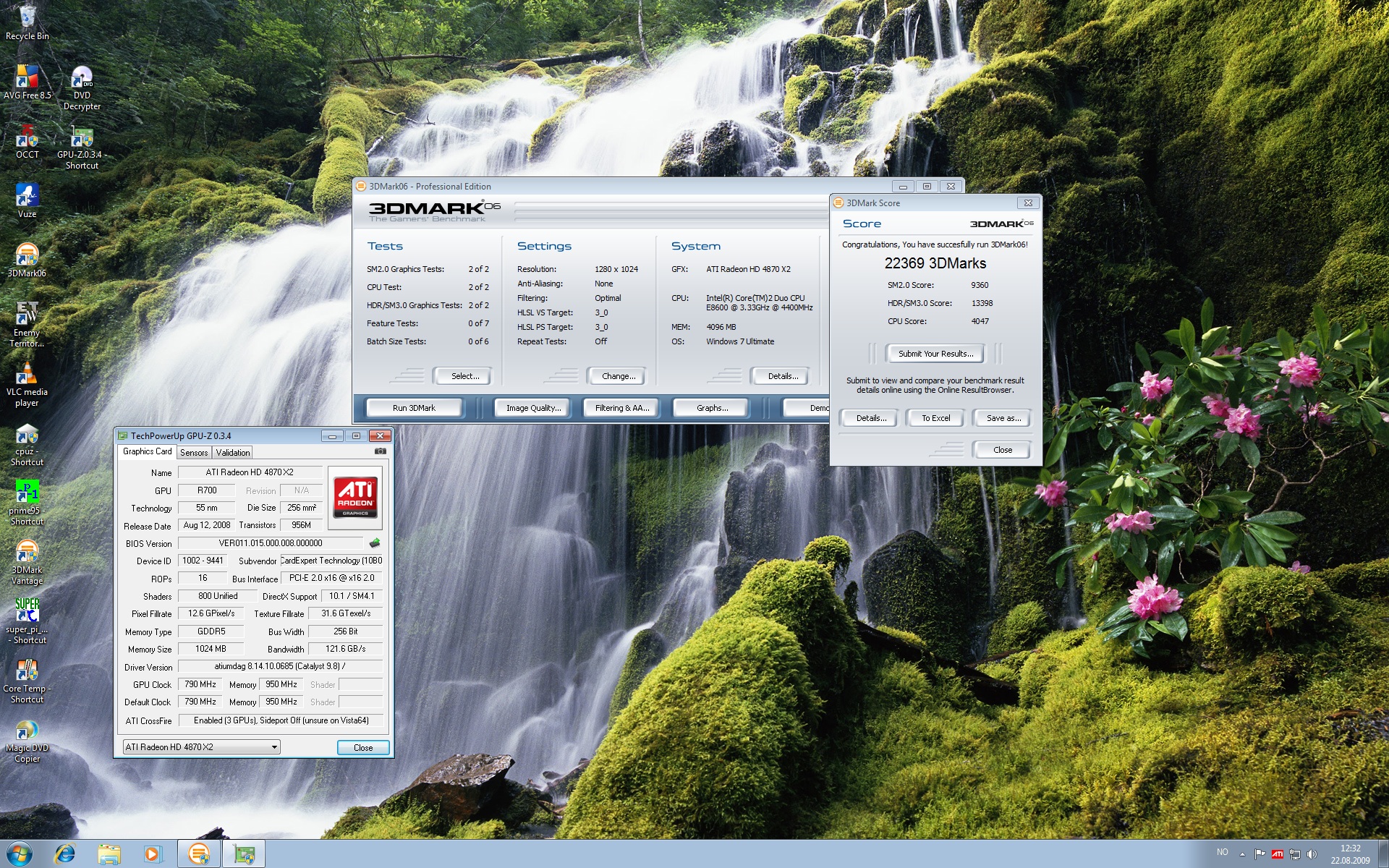

Kent -amdme- Skrevet 21. august 2009 Skrevet 21. august 2009 (endret) Hmmm.. Har ett "lite" problem.. Hvordan i all verden aktiverer man CrossfireX i Cat 9.8 ?? Får ikke aktivert det nye kortet. Noen som vet hva det kan være Sjekket med 3dmark også. 21500 med 4870x2 17500 med 4870x2 + 4870 Finner ikke ut hvor i catalyst man aktiverer crossfire Endret 22. august 2009 av Kent -amdme-
Kent -amdme- Skrevet 22. august 2009 Skrevet 22. august 2009 Etter mye frem og tilbake fikk jeg aktiver CrossfireX. Men... høres ikke 22339 3dmarks lite ut??
lucky666 Skrevet 22. august 2009 Skrevet 22. august 2009 Jeg får ca 24800 med like skjermkort som deg. Har en Q9650 på 4.2GHz, så den drar vel opp litt i forhold til tokjernen din. Bruker et Gigabyte EP45 UD3P hovedkort.
Loefthal Skrevet 22. august 2009 Skrevet 22. august 2009 (endret) Regner med det er meget begrenset av CPU. Mitt oppsett utgjorde så og si ingen forskjell i 3Dmark06 med 2stk 4890 kontra 1stk. Klokker jeg derimot opp CPU litt blir resultatene med ett mye bedre. I spill var saken en helt annen, fra 20-50fps i Farcry2 (Ultra high, 8xAA, 1920x1080) med single og 60-100 med CF. Edit: Det vil si med 9.7. Regner med et lite ytelsessprang med 9.8. Endret 22. august 2009 av Komakino
Kent -amdme- Skrevet 22. august 2009 Skrevet 22. august 2009 Tror likevel at det er noe galt en plass.. cpu´en kjører jo på 4.4GHz så den burde da ikke være noen bremse Dessuten høres kortene ut som to jagerfly i lav høyde, altså det høres ut som om dem kjører uten driver
Kent -amdme- Skrevet 22. august 2009 Skrevet 22. august 2009 Hva er cpu scoren din i 06 da? Den er mellom 4000 og 4100.
Kent -amdme- Skrevet 22. august 2009 Skrevet 22. august 2009 Må man stille hastighetene på gpu og minne manuelt, eller skjer det automatisk? 4870x2 kortet kjører org. på 790/950 mens det nye kortet 750/900. Kan vel bli en forstyrrelse hvis gpu/mem ikke er riktig mellom kortene.. Her er siste score:
lucky666 Skrevet 22. august 2009 Skrevet 22. august 2009 Kjørte en runde 06 nå. Med uklokkete kort på 750/900, får jeg 6220 p på cpu. Det drar på masse i 06 med overklokket firekjerne kontra dual.
Kent -amdme- Skrevet 22. august 2009 Skrevet 22. august 2009 Kjørte en runde 06 nå. Med uklokkete kort på 750/900, får jeg 6220 p på cpu. Det drar på masse i 06 med overklokket firekjerne kontra dual. da er det snakk om ca 2000 poeng ekstra med quad kontra dual. Begynner å lure på om det er strøm problemer jeg sliter med. Har en 300w slot psu som jeg kan bruke på nykortet så får vi se hva som skjer. Hva er strømkravet til tri cross? Har en TT850, er det nok?
