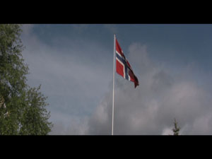

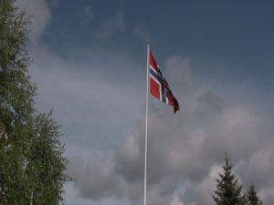

Er det noe slikt du ønsker? Jeg gjorde det i Premiere med crop 15% på top og bottom.
Før:
Etter:
Edit: Forhåndsvisning var ikke WYSIWYG =P
