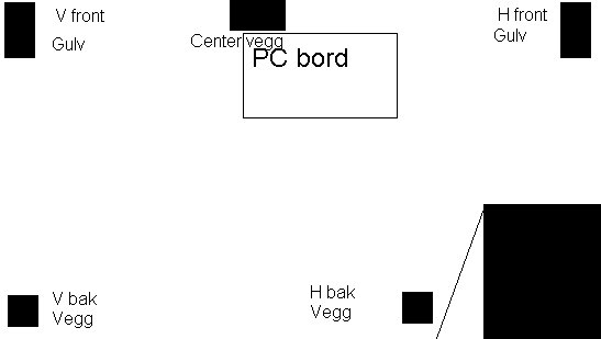

Chief_R-W Skrevet 30. mai 2008 Skrevet 30. mai 2008 (endret) Hei. Har nylig kjøpt meg suround forsterker 5.1 Kenwood KRF-V5200D Problemet er at i 5.0 altså da centeren er med i bilde så blir front høyttalerene så dårlig lyd av seg. Har da skrudd av subwooferen slik at front høyttalerene skal lage bassen siden jeg kan kjøre 2.0 eller 4.0 så gir det bra lydbilde. Slår jeg på centeren så mister jeg all basseffekt fra front høyttalerene. Eltax Mill 500 fronthøyttalere og 2 50watts sony som bak. Er det vanlig å måtte ha ekstern subwoofer og kjøre 5.1 for å utnytte alle utgangene og for å oppnå et bra lydbilde ? Mvh Chief_R-W Endret 30. mai 2008 av Chief_R-W

Chief_R-W Skrevet 30. mai 2008 Forfatter Skrevet 30. mai 2008 Kjempefint med svar Har nå koplet som før en pc høyttaler på center utgangen på lydkortet for å få med meg litt mer lyd ettersom den forsvinner litt da jeg sitter ganske godt stykke unda og rommet igrunn feil i forhold til å ha et musikk anlegg på men får prøve å gjøre det beste ut av det likevel Har nok ikke gjort meg helt kjent med oppsettet enda mens kan stille inn ifra lytteposisjon hvor mange M det er ifra høyre front , venstre front bak høyre og ventre osv. Vet ikke om det kanskje også kan hjelpe til å gi bedre suroundfordeling.
