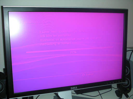

Hallo,
Jeg har en Dell 24" som er koblet mot en PS3 med Component kabel (den med 5 kontakter i enden, 3 video og 2 lyd.)
Det som skjedde idag da jeg fyrte opp PS3en var at hele skjermbildet har blitt rosa!
Hvis jeg bruker vanlig composit kabel (den ene gule) på video er det forsåvidt riktig farger men grafikken er dårligere. Skjermen fungerer som før på vanlig DVI og.
Jeg har ingen muligheter for å teste kabelen andre steder, og har heller ingen annen kabel å teste mot PS3en. Det er tre ting som kan ha feilet: Dell skjermen, composite kabelen eller PS3en...
Noen som har opplevd det samme eller har noen ide om hvor feilen kan ligge?
Takk!
Endret av jaswane

Nå har jeg gjort det meste som går ann av kabling inn og ut og bøying av kabler og kontakter men det er ingen forskjell. Eneste løsningen er vel å feilsøke med ny kabel (som jeg ikke har.)
Minner om feil med selve kabel, eller en pin i ende som kunne vært bøyd. Har vært borti det problemet en rekke ganger med kunder som har fått rosa skjerm(vga kabel vel og merke), og alltid har det vært ledningen/pin som har vært bøyd/skadet og medført fargefeilen.
Da frister det å klage på kabelen der jeg har kjøpt den. Kjøpte den for 3 uker siden. Orginal PS3 kabel.
Til de som lurer så har jeg nå funnet ut hvor feilen er. Den er ikke fikset enda, men nå vet jeg hva jeg skal få reparert.
Jeg kjøpte en billigkabel med component og composite i samme som kunne kobles til Wii, PS2, PS3 og Xbox360. Dermed testet jeg først om det fortsatt ble rosa med den nye kabelen og PS3, noe det gjorde. Deretter testet jeg Wiien mot Dell skjermen med component kabelen og den ble også rosa..
Så kablene og PS3en er friskmeldt, Dell 24" skjermen er syk i component inngangene sine.
