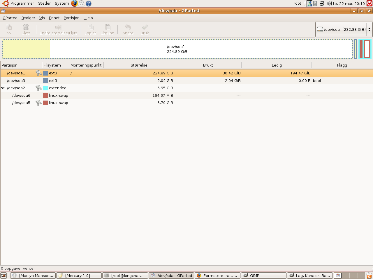

KingCharming Skrevet 21. mai 2008 Skrevet 21. mai 2008 (endret) Jeg har søkt, men finner ikke noe svar på dette. Jeg skal formatere, installere windows xp, så installere ubuntu igjen (slik at jeg får både ubuntu å windows), men jeg får ikke til å formatere/installere fra windows-cd`n. med en gang jeg booter fra cd`n, får jeg en feilmelling. noe om at en fil som mangler eller er skadet (jeg kan skrive hvordan fil når jeg får det til). Så, mitt spørsmål er som følger: Hva må jeg gjøre får å formatere uten windows-cd`n? Gparted funker ikke til meg. Når jeg prøver å starte det, kommer det bare opp "Feil under kjøring av underprosess «qtparted-root» (No such file or directory)". Noen råd? (det beste hadde vært en enkel kommando. Jeg er litt noob, så da må det eventuelt komme en liten guide om hvordan jeg finner ut hva harddisken "heter", siden jeg ikke er helt sikker på dette) Takk til alle svar MvH KingCharming Endret 28. mai 2008 av KingCharming

jonnor Skrevet 22. mai 2008 Skrevet 22. mai 2008 Du kjører vel "sudo gparted" når du forsøker å starte det? Hvis du får feilmelding om at noe ikke er innstalert da så innstalerer du med kommandoen "sudo apt-get install gparted" og forsøker igjen.
KingCharming Skrevet 22. mai 2008 Forfatter Skrevet 22. mai 2008 Du kjører vel "sudo gparted" når du forsøker å starte det? Hvis du får feilmelding om at noe ikke er innstalert da så innstalerer du med kommandoen "sudo apt-get install gparted" og forsøker igjen. oh, takk. Det gjorde faktisk susen;)
KingCharming Skrevet 22. mai 2008 Forfatter Skrevet 22. mai 2008 (endret) men det er en nøkkel på den, så jeg kan jo ikke gjøre noe. Hva skal jeg gjøre da? Jeg skal bare formatere uten windows-cd`n. Endret 22. mai 2008 av KingCharming
jonnor Skrevet 22. mai 2008 Skrevet 22. mai 2008 Ubuntu du skal formatere? Da må du nok nesten bruke live-CD ja, kan ikke behandle partisjoner som er montert.
KingCharming Skrevet 22. mai 2008 Forfatter Skrevet 22. mai 2008 så kan jeg bruke den cd`n som jeg brukte når jeg installerte ubuntu, til å formatere?
sygard Skrevet 22. mai 2008 Skrevet 22. mai 2008 ja, bare pass på at ingen av partisjonene er montert. Sjekk med "mount". Formatere en partisjon til ntfs kan gjøres i terminal bash$ sudo mkfs.ntfs /dev/sda1 Bytt ut sda1 med din partisjon.

sygard Skrevet 22. mai 2008 Skrevet 22. mai 2008 jeg prøvde, men jeg fant ikke ut hva jeg skal inn på. jeg prøvde "install ubuntu" eller noe. noen som har gjort det før, og vet hva jeg skal inn på? lastet du ned "desktop" eller "alternativ install" versjonen? Desktop-versionen er nok den greieste, men det er fullt mulig å gjøre det fra den andre også. Med desktop: 1. Start maskinen fra cd - ser ut som vanlig ubuntu - men det vil ligge en snarvei til "installer" på skrivebordet. 2. Start terminal: Applications - Accessories - Terminal (evt. ALT + F2 og skriv gnome-terminal) Hvis du har kun èn harddisk vil denne ha adressen /dev/sda; første partisjon /dev/sda1, andre /dev/sda2 osv. # forutsetter at du har en harddisk # 3. skriv: sudo fdisk -l /dev/sda 4. trykk d [enter] til meldingen "No partition is defined yet!" kommer opp, har du flere partisjoner må du angi nummer for hvilken partisjon du vil slette # nå er alle partisjonene slettet 5. trykk n [enter] p [enter] [enter] [enter] [enter] # du har nå opprettet en partisjon som bruker hele harddisken. 6. trykk w [enter] # partisjonstabellen skrives til disken # du er nå klar til å formatere disken 7. skriv: sudo mkfs.ntfs /dev/sda1 # vent mens disken blir formatert. PS: mkfs.ext3 formaterer partisjonen til et ext3 filsystem, mkfs.vfat formaterer partisjonen til et FAT filsystem, hvis du ikke ønsker NTFS Du skal nå ha èn partisjon som er formatert til ntfs.
