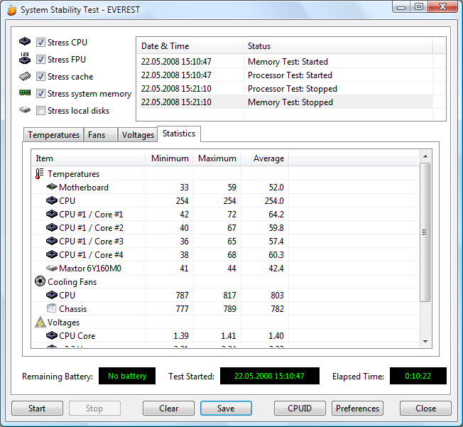

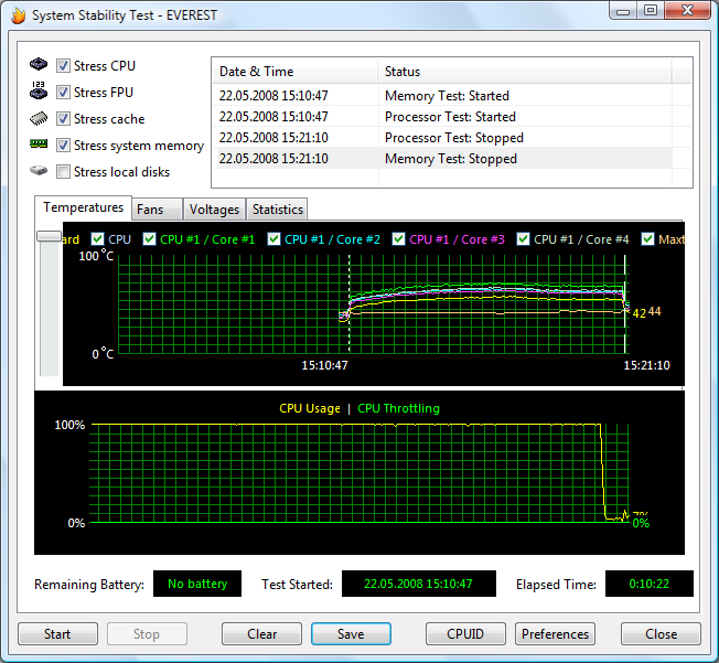

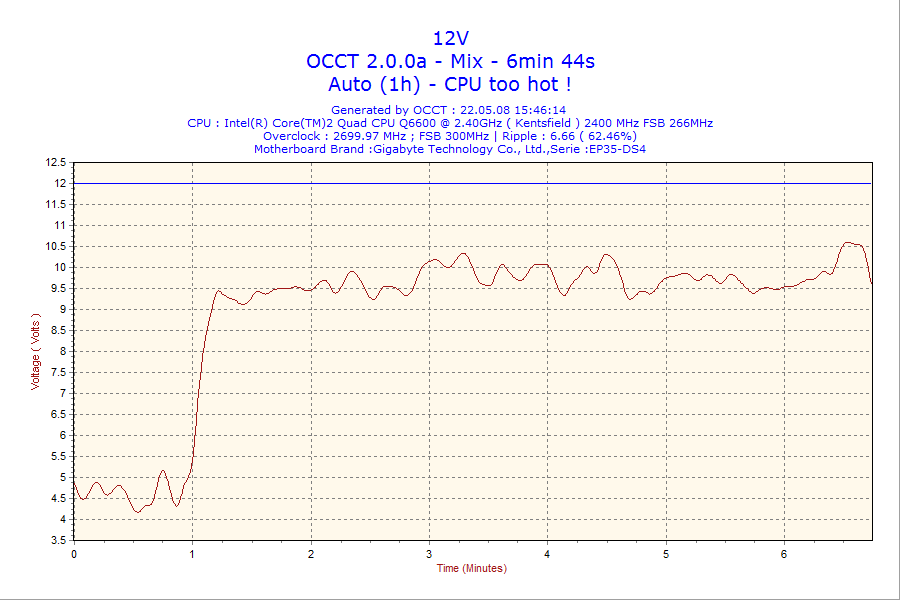

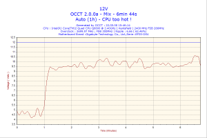

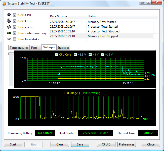

Noen som kan hjelpe meg med å klokke om en PC. Ferdig Setup i bios:
Dette har jeg å jobbe med:
Vista Ultimate 64bit
Hovedkort Gigabyte EP35-DS4
CPU type QuadCore Intel Core 2 Quad Q6600, 2400 MHz
Skjermkort ATI Radeon HD 3870 (512 Mb)
Mist 600w strømforsyning
Thermalright ULTRA120 Extreme kjøler med Noctua NF-S12-800, 120mm Vifter, 800RPM
Award BIOS type Award Modular BIOS v6.00PG Ver.F3
8gb.OCZ DDR2 4096MB Gold GX XTC Dual Channel
SE VEDLEGG. hmmmmmm.........
HJELP !!!!!

Det finnes ingen fasit, men du kan gjerne oppgi hvilken kjøler du har til prosessoren og hvilken stepping du har.
I CPU-Z så ser du om du har B3 eller G0 under Revisjon. Du kan også se utenpå embalasjen. Står det S-Spec: SLACR så har du G0.
Har ikke kjennskap til hovedkortet ditt eller bios, men det skal ikke være vanskelig å finne frem. Sikkert noen som kan hjelpe deg mer enn meg, men du kan tjuvstarte litt hvis du ønsker.
Last ned CPU-Z og CoreTemp eller noe tilsvarende. Sjekk tempen i idle og i load. Ikke start med å kjøre OCCT og lignende stresstester før du har kontroll på klokken.

- Sett så Vcore til 1.275. (dette finner du under voltage&shit) Setter du denne uheldigvis feil, f.eks over 1.35 så kan det bli en dyr affære!

- Gå inn i CoreTemp eller f.eks SpeedFan og sjekk temperaturen. Kjør noen krevende programmer og spill og sjekk hvordan temperaturen holder seg.
Hold deg under 65-70 grader. Iallefall hvis du har B3 modellen.

- Er PC-en ustabil under påkjenning så kan du øke spenningen på prosessor fra 1.275 til 1.285 og prøve på nytt.
