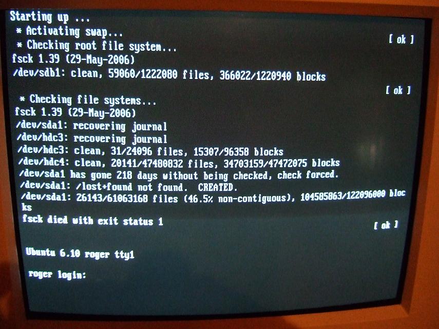

Kan noen hjelpe meg å tyde hva som har skjedd under oppstarten på bildet under? takk..

Tør ikke kjøre noen restart igjen ennå. Har en kikket på boot-up screen av serveren som har vært der siden fredag. Tok et bilde med digitalkamera her for en output av meldingene..

Tjaaaa, fsck-output ser rimelig normal ut til å begynne med, omtrent som det pleier etter et strømbrudd. Nederste linja med "fsck died with exit status 1" ser dog ikke helt bra ut..
Hvilke disker er det snakk om.. jeg kan se 2 200GB disker iflg. loggen din, sdb og hdc. Er disse to diskene begge en del av RAIDet? De burde i såfall vært sett som én enhet, og ikke hatt hver sin individuelle device.

sdb og hdc er nok diskene til RAIDet ja. Det eneste jeg kan tenke meg nå da er at kun en av diskene ble startet opp og at en array-error ble ignorert(?) ved oppstart før GRUB ble lastet. Det er likevel snodig at det tydeligvis er gammelt innhold på den ene harddisken og da muligens nytt på den andre(?). Husker jeg kopierte den ene 200GB disken fullstendig lik over til den andre før jeg satte i gang speiling (RAID1) for en stund tilbake..
det er med andre ord mulig at innholdet på den ene RAID-harddisken ikke er blitt forandret, og at RAIDet aldri har fungert... mulig innholdet hele tiden er blitt lest fra den ene harddisken bare og aldri skrevet/lest til den andre.

Da er jeg 99% sikker på at RAIDet ditt aldri har fungert. Det er generelt dårlig støtte for "fakeraid" i linux (det er mulig, men er lite vits siden software-RAID er mye bedre)
("Fakeraid" = RAID-som ser ut som hardware-RAID, men hvor RAID-logikken egentlig gjøres av drivere.. som regel finnes disse driverne kun for windows)
Ta en titt på mdadm isteden, mye greiere. (Den kombinerer /dev/hdc og /dev/sdb-diskene dine til én device, typisk /dev/md0)
