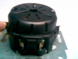

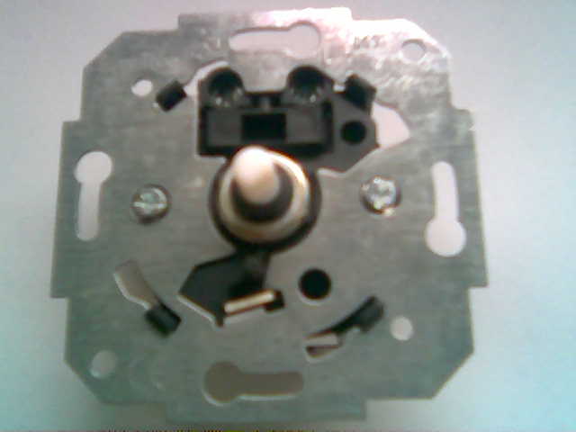

matros Skrevet 17. mai 2008 Skrevet 17. mai 2008 Har kjøpt en 1-polet dimmebryter hos Biltema som eg gjerne vil montere på et taklys.Der står i dag en enkel vippebryter.Eg tok noen bilder av bryteren som ligg som vedlegg.På forhånd takk.
Melkekartong Skrevet 17. mai 2008 Skrevet 17. mai 2008 Koble de to ledningene som var koblet til lysbryeren din på de to skruklemmene på dimmeren. Hvis det ikke funker, bytt om på ledningene og prøv på nytt.

Medisinmannen Skrevet 17. mai 2008 Skrevet 17. mai 2008 Kjøp deg en ELKO bryter. Hvis du ikke føler deg 100% trygg på å sette den opp selv, få en elektriker-venn av deg til å gjøre det. Evnt. en skole elev som går elektro. Det går selvfølgelig ann å leie en elektriker til å gjøre det, men det er lett å gjøre det selv. Hvis du har en-polt bryter nå, tar du ledningene og kobler de inn i de to hullene dimmeren har(B står for blindepunkt, så denne skal du ikke bruke). Kobl ut sikringen til kursen du skal koble på og mål helst med volt meter/multi meter om du har spenning. Du kan også holde en lys pære også ta ledningene på bunnen og på siden. Lyser den har du strøm på ... Vær sikker på at du har en-polt bryter fra før, før du begynner på dette, hvis ikke smeller det. Vanligvis er det enpolt, da 2 polte skal ha runding på bryteren, men forje elektriker kan ha slurvet

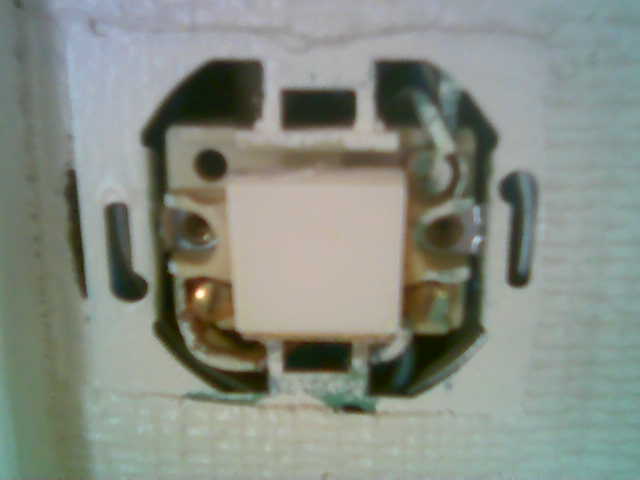

matros Skrevet 18. mai 2008 Forfatter Skrevet 18. mai 2008 Her er bilde av bryteren eg vil skifte til dimmer,og her er nok meir enn 2 ledninger ser det ut til.Er usikker på om 1-polet er det rette!? Nei bør kanskje kontakte elektriker for og være sikker.Takk for hjelpen så langt:)
Medisinmannen Skrevet 18. mai 2008 Skrevet 18. mai 2008 Ser ut som det er 3 punkt og da er det nok 1 polt(2 til bryteren + blindepunkt til jord). Dra ut bryreren fra veggen og se bakpå(er det elko er det koblingskjema bakpå).

L.. Skrevet 18. mai 2008 Skrevet 18. mai 2008 Her er bilde av bryteren eg vil skifte til dimmer,og her er nok meir enn 2 ledninger ser det ut til.Er usikker på om 1-polet er det rette!? Nei bør kanskje kontakte elektriker for og være sikker.Takk for hjelpen så langt:) Dette ser ut som en endevender. IKKE en Bryter med ekstra blindkontakt på. Jeg har ennå ikke sett den gamle typen med blinding på. Kan du slå av\på lyset et annet sted? Da vil den biltema bryteren mest sansynlig vis ikke fungert uansett. En annen ting er hvilken lys kilde skal du dimme. Vanlig lyspære. Spotter? Er det da 230v eller 12v spotter. Om det er 12v spotter. Er det jernkjerne trafo fra Ikea? osv. Spare pærer vil ikke kunne dimmes om det ikke er en spesiel type. Jeg MÅ bare for all del anbefale en elektriker enten det er hvit, svart eller kompis opplegg. Til å se på bryteren og lys. Selv ikke jeg som har vært i faget i noen år nå vet alt innen faget. Lærer stadig noe nytt. MVH L..
SirAmp Skrevet 18. mai 2008 Skrevet 18. mai 2008 det kan også være en endevender brukt som enpolet bryter.
