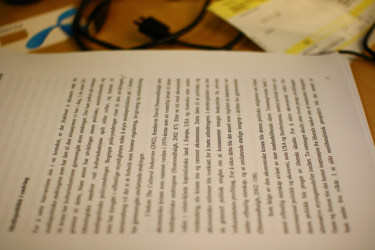

iacob Skrevet 16. mai 2008 Skrevet 16. mai 2008 En kamerat av meg kjøpte Sigma 30mm f1.4 på BH photo for meg. Fikk det i går, men så ser det ut som om det kan være skjevt fokus på det. Jeg kan ikke skjønne annet enn at det fokuserer svakt til høyre og ned for sentrum. På vedlagte foto fokuserte jeg på "europa" med et eos450d. Brukte kun fokuspunktet i midten. Husker ikke helt men tror blender var 1.8. Gjentok øvelsen flere ganger med samme resultat. Har ikke hatt problemer med andre objektiver på samme hus. Hva tror dere?
MrLee Skrevet 16. mai 2008 Skrevet 16. mai 2008 Syns nesten det USA nede til høyre var litt skarpt ja i forhold til midten..
iacob Skrevet 16. mai 2008 Forfatter Skrevet 16. mai 2008 Syns nesten det USA nede til høyre var litt skarpt ja i forhold til midten.. En viss tragisk ironi i det, siden jeg har kjøpt det i USA. Noen som har testet den internasjonale garantien på Sigma-objektiver i Norge?
Anew Skrevet 16. mai 2008 Skrevet 16. mai 2008 FWIW, så kan det vel bare være det som kalles "field curvature" på nynorsk: http://www.vanwalree.com/optics/astigmatism.html Sigma 30mm er et nokså spesielt objektiv, med mange rare egenskaper man må bli litt vant med.
iacob Skrevet 16. mai 2008 Forfatter Skrevet 16. mai 2008 (endret) FWIW, så kan det vel bare være det som kalles "field curvature" på nynorsk: http://www.vanwalree.com/optics/astigmatism.html Sigma 30mm er et nokså spesielt objektiv, med mange rare egenskaper man må bli litt vant med. Takk for svar, Så dette er normalt? Jeg ville tro at en slik "field curcature" ville være symetrisk fordelt. Her ser det ut til å være mer på høyre side og dårlig fokus i midten. Er det andre rariteter jeg bør være obs på? Endret 16. mai 2008 av iacob
Maxwell Skrevet 16. mai 2008 Skrevet 16. mai 2008 Brukte du stativ da du testet? Selv en veldig liten forflytting etter kamera har låst fokus vil kunne gi slikt resultat. Hvis ikke du brukte stativ så prøv igjen med og helst også trådutløser. Sigma 30mm F1.4 skal vist ha god senterskarphet så hvis autofokus gjør jobben så burde du ha best skarphet i senter ja.
iacob Skrevet 16. mai 2008 Forfatter Skrevet 16. mai 2008 Brukte du stativ da du testet? Selv en veldig liten forflytting etter kamera harlåst fokus vil kunne gi slikt resultat. Hvis ikke du brukte stativ så prøv igjen med og helst også trådutløser. Sigma 30mm F1.4 skal vist ha god senterskarphet så hvis autofokus gjør jobben så burde du ha best skarphet i senter ja. Brukte ikke stativ, men gjentok testen 5-6 ganger med samme resultat. Føler meg ganske trygg på at det ikke bevegelse i kameraet. Brukte vel også sånn kontinuerlig fokus (servo?). Kan forsøke igjen med stativ og utløser.
Anew Skrevet 16. mai 2008 Skrevet 16. mai 2008 (endret) Ser at den er skarpere på høyre enn venstre side ja. Slike feil er ikke uvanlige, og det vil vel være et spørsmål om det er "innenfor spec". Sigma gir vel 1 års internasjonalt garananti (og 5 år i USA?), men hvordan Camera og Videoteknikk forholder seg til denne vet jeg ingenting om. Endret 16. mai 2008 av Anew
sverrelerre Skrevet 16. mai 2008 Skrevet 16. mai 2008 (endret) Jeg synes ikke dette ser altfor galt ut. Prøv denne testen her. Følg instruksjonene nøye, og se hva som skjer. Mange har problemer med fokusering med dette objektivet, men jeg tror det i de fleste tilfellene skyldes innkjøringsproblemer med liten DOF. Jeg vet, jeg har vært der selv. Kjøpte dette objektivet, og var lenge overbevist om at det feilfokuserte. Men jeg tok denne testen og fant ut at det hverken front- eller bakfokuserer, og jeg har etterhvert lært meg å bruke den smale DOF'en, og treffer nå oftere enn i begynnelsen. Det som kan skje når du fokuserer på et ark fullt av bokstaver, er at kamera kan være usikker på akkurat hvor du vil legge fokus. Prøv den testen jeg linket til, den er bedre. Håper du finner ut av problemet, det er et flott objektiv når fokusen sitter! Lykke til:-) Endret 16. mai 2008 av sverrelerre
iacob Skrevet 16. mai 2008 Forfatter Skrevet 16. mai 2008 Ser at den er skarpere på høyre enn venstre side ja. Slike feil er ikke uvanlige, og det vil vel være et spørsmål om det er "innenfor spec". Sigma gir vel 1 års internasjonalt garananti (og 5 år i USA?), men hvordan Camera og Videoteknikk forholder seg til denne vet jeg ingenting om. Ser at Foto og Video er oppført som norsk importør i manualen. Da tar vel de en eventuell garantisak. Skal ta mye bilder av folk i morgen, så får jeg ta den testen om jeg ikke er fornøyd. Håper det fremdeles bare er meg.

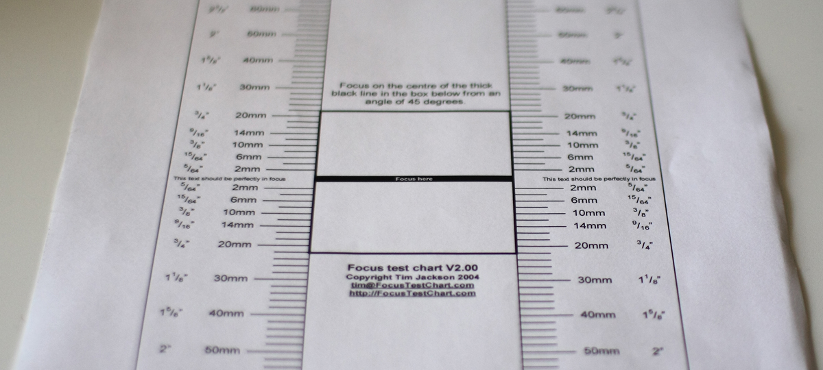

iacob Skrevet 22. mai 2008 Forfatter Skrevet 22. mai 2008 Da har jeg gjort en fokustest fra stativ med selvutløser. Ser ut til å bekrefte mitt opprinnelige inntrykk. Har vært i kontakt med Sigma, og de at jeg skal ta med objektivet til Foto og Video. Blir spennende å se hva de sier der.
sverrelerre Skrevet 23. mai 2008 Skrevet 23. mai 2008 ser ut til at du frontfokuserer ja. Håper du får den fikset, da tror jeg du får mer "crisphet" i midten som du etterlyser. Jeg får ihvertfall fine og skarpe portretter helt ned til F/1.4 med mitt eksemplar.
arnold_layne Skrevet 23. mai 2008 Skrevet 23. mai 2008 Da har jeg gjort en fokustest fra stativ med selvutløser. Ser ut til å bekrefte mitt opprinnelige inntrykk. For meg ser det ut som at kameraet er satt opp litt skjevt i forhold til test-arket. Derfor er (eventuell) frontfokuserering på høyre side blitt forsterket, mens det er ingenting på venstre side som er skikkelig i fokus. Men jeg er enig i at man ser den samme tendensen på det første bildet, bare litt svakere pga mer optimal kamerastilling. Så spørs det bare om dette er innenfor hva man kan kalle akseptabel produktvariasjon eller ikke. Jeg er midt oppe i den samme problemstillingen med et annet Sigma-objektiv selv...
iacob Skrevet 23. mai 2008 Forfatter Skrevet 23. mai 2008 Jeg har gjort testen mange ganger. Mulig at arket lå bittelite skjevt, men jeg testet også med en 17-40 f4 L som viste seg å fokusere bittelitt bak. Altså ingen skjevhet der. Får se om jeg rekker innom Foto og Video i dag. Melder tilbake hvordan det gikk.
arnold_layne Skrevet 23. mai 2008 Skrevet 23. mai 2008 Hehe, det er godt mulig at det er skjevheten i fokus som spiller øynene mine et optisk puss... Jeg ser nå at bunnlinjen er temmelig perfekt.
iacob Skrevet 23. mai 2008 Forfatter Skrevet 23. mai 2008 (endret) Da har jeg vært på Foto og Video etter oppfordring fra Sigmas internasjonale kundeservice. Foto og video sier at feilen er relativ sjelden, at objektivet antakelig må byttes ut og at den internasjonale garantien ikke gjelder i Norge (sic!). Moro. Endret 23. mai 2008 av iacob
