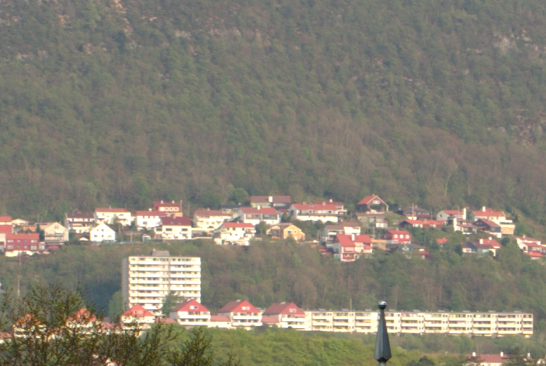

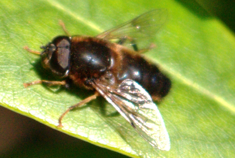

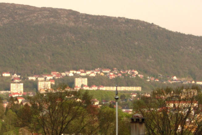

lemonade Skrevet 6. mai 2008 Skrevet 6. mai 2008 Hei! Har hatt mitt 16-45 objektiv noen måneder nå, og undrer meg på om eksemplaret mitt ikke er riktig "kalibrert"..Eller om det er jeg som bare er kresen eller har misforstått hvordan en vidvinkel brukes..(?) Jeg er veldig fornøyd med gruppe-/festbilder, med avstander på 1-3 meter fra motivet, men landskapsbilder ser helt forferdelig ut, spesielt på 16mm..(!) Jeg kan alltids nedskalere for å sjule "oppløsningen", men da er jo mye av poenget med landskapsfotografering borte.. Det er som om, at det som er på lengre avstand enn ca 100m rett og slett ikke kommer skikkelig i fokus, har også prøvd å fokusere manuelt men fikk det ikke særlig skarpere. Tar høyde for at AF av og til bommer litt også..:-) Det er litt slik at jeg nesten tar like bra bilder med kit-objektivet, uten at jeg har sammenlignet direkte.. Og hva er hele den greia med 16-50/2,8-objektivet..?? Slik jeg har forstått det så leverer ikke dette særlig mye bedre enn 16-45. Vet det er SDM og værtettinger, men bare det ifh til pris? nei takk.. Leste en plass (uten at jeg fant den igjen) at det var noe "feil" med første utgaven da, som nå er rettet, kan noen bekrefte dette..? Noen som vet hvilke klasse den kommende Pentax 17-70/4 kommer til å stille i? Dersom mitt 16-45-objektiv faktisk er slik det skal, så vurderer jeg nesten å kvitte meg med det å heller gå for et sigma 17-70 eller vente på pantax 17-70.... Kan dere ta en titt på bildene nedenfor og si hva dere mener? Alle er 100% crop fra senter av bildet, raw convertert til jpeg uten tap (ingen komprimering, 1x1 subpixels), to 16mm og et 45mm, det av insektet kom jeg uheldigvis til å bruke ISO 560, så det kan være litt av problemet..

fototim Skrevet 6. mai 2008 Skrevet 6. mai 2008 (endret) Tungvidt å sjekke EXIF. På meg virker de to landskapsbildene kraftig frontfokusert. Særlig det første hvor spiret virker tilnærma skarpt. I tillegg virket det dom om kontrasten er svært dårlig. Så spørsmålet blir om det er objektivet, kamera eller brukerfeil. Vi vet for lite for å kunne konkludere videre. Men egentlig ser det ut det er noe skikkelig galt med objektivet. Hvis disse bildene er tatt under kontrollerte forhold vil jeg si at dette ser ut som en reklamasjonssak. EDIT: Tyrkleifs Endret 6. mai 2008 av fototim
lemonade Skrevet 6. mai 2008 Forfatter Skrevet 6. mai 2008 Hvilket kamera bruker du? IceFox har rett, jeg bruker et Samsung GX-10, og har forstått det slik at innmaten er samme som pentax K10D.(Eller er det forskjeller i mekanikk/optikk jeg har oversett..?) Jeg ser du har både K20D og 16-50/2,8..Hadde vært interessant å høre dine erfaringer! At jeg kalte 45mm avstands-bildet "forferdelig" var nok en overdrivelse, det gjelder for det meste 16mm.. Har hørt at det generelt er vanskeligere å lage vidvinkel med god fokus på "uendelig". Betyr det at det ikke finnes/ er ekstremt skjelden å finne vidvinkel-objektiver som er skarpe på avstand? En ting til jeg glemte å nevne er at oppgitt nærgrense til objektivet mitt er 28cm, likevel kan jeg fokusere ned til 10cm fra glasset (ca 20cm til bildebrikken), er dette tegn på noe spesielt...? Lettere oppgitt her.. Og i siste liten: Ja, jeg synes også kontrasten er dårlig..men har lurt på om det kun var lcd-skjermen min..
fototim Skrevet 6. mai 2008 Skrevet 6. mai 2008 Riktig brukt, og med tilstrekkelig lys skal et hvilket som helst objektiv kunne stilles skarpt på en hvilken som helst brennvidde på uendelig. Er det ikke mulig, da er noe feil. Det du forteller om nærfokusering bygger opp under mistanken min. Jeg tipper du har et objektiv med alvorlige feil. Sannsynligvis er et eller flere linseelementer ute av rett stille. Enten som resultat av produksjonsfeil, men mest sannsynlig som resultat av et kraftig slag etter det forlot fabrikken.
