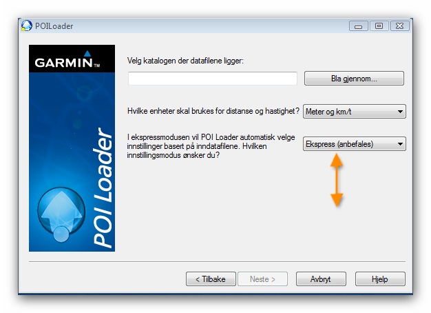

Når du legger i Poi med Poiloader så kan du velge manuell(se pilen) måte å legge inn Poiene på, der velger du den avstanden du selv.
