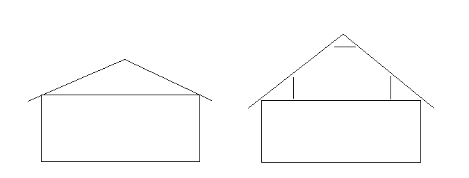

Ser for meg det slik;
Bilde til venste er hvordan det er nå, mens bilde til høyere er hvordan det er tenk.
Ser også for meg noen opplett ja.
Andre etasje vil romme to soverom og bad.

Tror det er vanskelig å få en tommelfinger regel på noe slikt :) Er tross alt en "jævla" seriøs jobb det der, skal ikke se bort ifra at de må rive ned noen vegger i 1 etg for å forsterke disse/søylepunkter og avretting i forhold til nytt bjelkelag.
Tror det enkleste er å gå til en lokal byggmester, som har referanser fra slike jobber og be om ett særdeles lett overslag på jobben. Så får du nok en pris som er en +/- 150-200 tusen.
