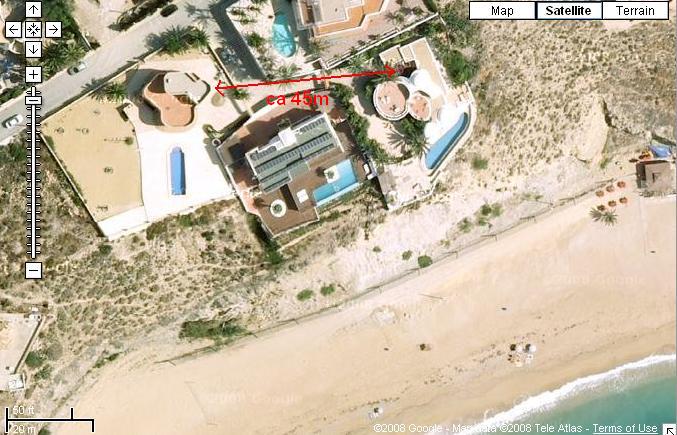

Da det min onkels hus nå får bredbånd, har jeg fått i oppdrag å sette opp et trådløst nettverk som kan gå bort til vårt hus som ligger rundt 45-50ish meter unna. Jeg tenkte å gå for noe ala:

Det er +/- totalt fri sikt som vil si at dette burde funke gangske greit over en lengde på 50 meter?
Det store spørsmålet er egentlig...trenger jeg kun 1 router med en trådløs antenne, eller er det en ide å ha 2 stk routere med 2 antenner? Det skal kunne gå ann å bruke trådløst på begge lokasjoner...grave ledning er ikke aktuelt grunnet nye fliser osv...
