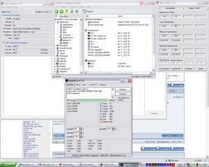

Har litt problemer med tempen på e8400, har vannkjøling men ingen av de programmene jeg har viser de samme temperaturene.
Hvilket av de programmene på bildet viser rett?
e8400 3488mhz
1.218v

Du kan prøve å laste ned SpeedFan 4.34 som er online nå.
Av de du har på skjermen tror jeg Real Temp er mest til å stole på akkurat nå.
De er litt forvirring og delte meninger om at temperaturen blir avlest rett på de nye 45nm prosessorene.
Les litt på XS så finner du mange tråder om dette.
Alle temperaturene var jo ganske høye for å være E8400 på 1.21V! Kanskje du har dårlig kontakt mellom CPU og kjøler? Feil beregning av kjølepasta?
Bruker du orginal cpu kjøler med orginal kjølepasta? Prøv å legg på ny kjølepasta, med riktig mengde, så kanskje det hjelper veldig mye ;D
En god pekepinn vil være hva den blir målt til idle.
Den bør vel ligge rundt 30-35C
Hvilken vannkjøling har du forresten?
Hvis noen av disse temp programmene ligger under 30C er det sannsynlig at de ikke viser rett.
Det er mange faktorer her, kjølinga kan ha dårlig kontakt og på toppen av det hele er temp programmene ikke helt kalibrert enda.
Du bør ikke være i nærheten av 60C med såpass lav klokk så hvis du er sikker på at alt sitter som det skal så holder jeg en knapp på Real Temp.
Endret av Anvil
Coretemp og everest er de som normalt pleier å rett temperatur, og ser at de to programmene faktisk viser samme temp, så det er den tempen jeg ville satset på.
De stemmer til tider meget dårlig på 45nm prosessorer, ellers er de til å stole på.
Bruker selv Core Temp på Q6600 som forøvrig viser identisk temp med SpeedFan 4.33 betaer og den nye 4.34.
