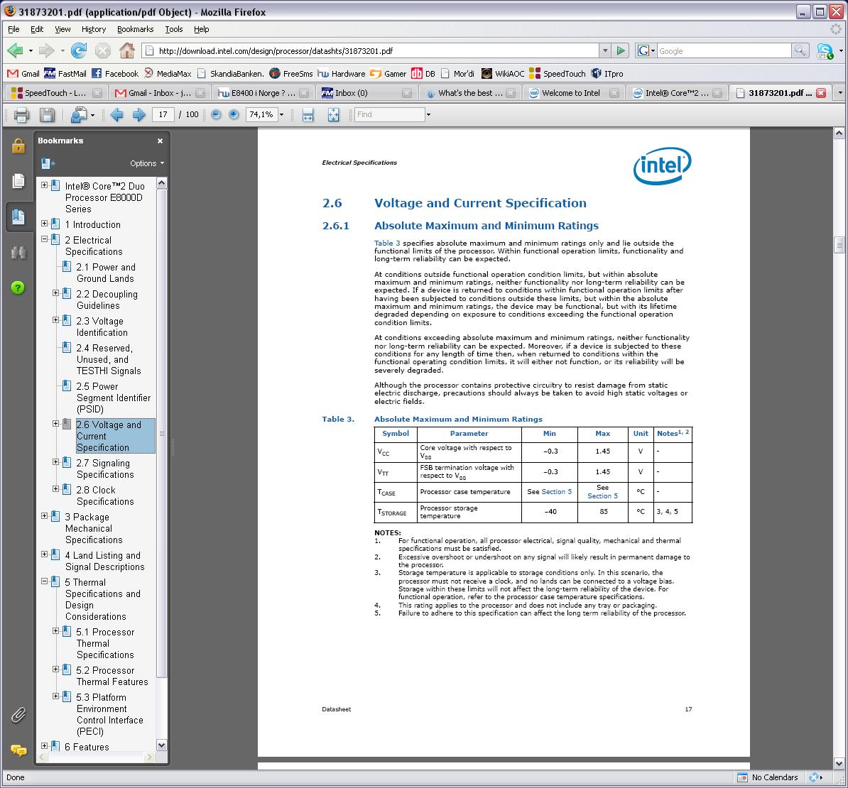

Djenzn Skrevet 22. april 2008 Skrevet 22. april 2008 (endret) hvis du sjekker manualen på Intel sine sider står det 1,45V absolute max. Hvor står det at maks er 1.225V? Endret 22. april 2008 av Djenzn
_sindre_ Skrevet 22. april 2008 Skrevet 22. april 2008 hmm, da er jeg faktisk ikke sikker. På esken til E8200'en min står max v-core 1.225V, på esken til E8400'en min står det max v-core 1.25V.

Djenzn Skrevet 23. april 2008 Skrevet 23. april 2008 De mener ikke at det er trygt. Det er absolutt max. Selv om bilen din kan kjøre 280km/t betyr ikke det at du bør gjøre det 24/7. Ville holdt meg på max 1,38V hvis du vil ha glede av den i lengre tid. Har sett en kar som har den kjørende i 1,8V men ville ikke prøvd det selv.
