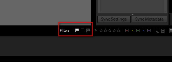

Torbjørn T. Skrevet 20. april 2008 Skrevet 20. april 2008 Det eg plar gjere er å merke dei bileta eg synst er gode som «picks», noko ein gjer ganske enkelt gjer ved å trykke P på tastaturet. Ved å bruke filtreringsmogelegheitane på filmstripa kan eg vise kun dei bileta som er picks, og so merke alle (Ctrl + A) og eksportere.
