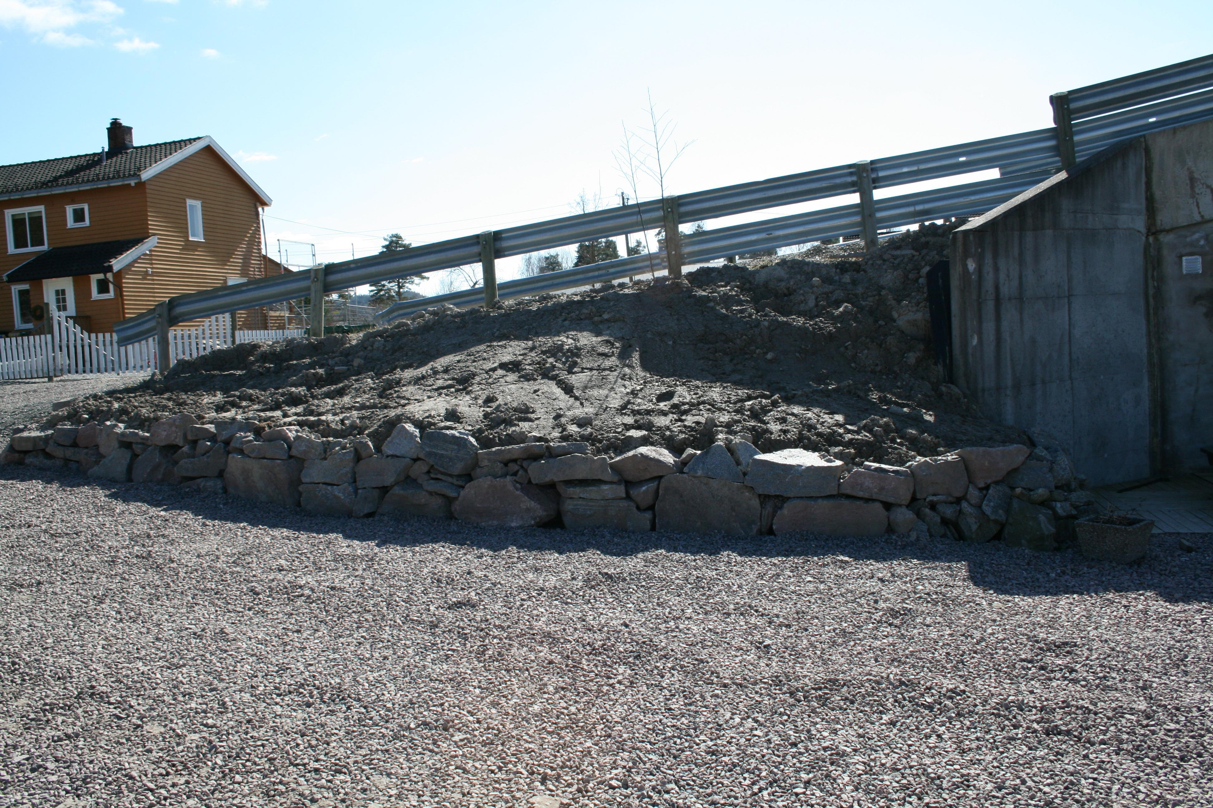

jorgenk4 Skrevet 21. april 2008 Forfatter Skrevet 21. april 2008 Bilder av skråningen eller er mer eller mindre en skråning fra en bru (fra skolen, er der jeg skal lage det) har fått det som et lite prosjekt, men er litt usikker på hva jeg skal ha der siden jeg ikke er noe flink med planter, trær osv enda. Som du ser på bildet så er det leie, oppå der så skal jeg ha litt jord og igjen bark og barkduk, er ikke sikker hvordan det blir forhold til ras hvis jeg legger på et lag med 5 cm jord, barkduk så 5 cm med bark. Men grunnen jeg spør her er fordi jeg driver og hører litt rundt med forskjellige gartnere/anleggsgartnere og andre folk, bare for og høre hva de syns kunne vært pent
SSSø Skrevet 21. april 2008 Skrevet 21. april 2008 Tror forslaget mitt med buskene hadde passet fint (ser nå at det treet er bare å glemme..kanskje de største buskene også). Når det kommer til barken så tror jeg den vil sige nedover ganske fort. Et alternati,v som dessverre krever en del arbeid, er jo å lage terasser oppover. Så forresten veldig tørt ut der. Plantene jeg anbefalte skal, i følge boken, tåle klimaet i akershus, men jeg har som sagt bare erfaring fra Bergen...hvor det gjerne er litt mer nedbør. Ville også satset på noe jordforbedring før plantigen. Humminal (eller hvordan det skrives) er flott til det.
jorgenk4 Skrevet 22. april 2008 Forfatter Skrevet 22. april 2008 Blei veldig tørt der over helga, litt dritt, men jeg er ikke den som har satt dett opp til sånn og jeg mener det er helt på jordet men han osm satt det opp sånn vil ha det sånn, så jeg får bare prøve meg fram nesten
