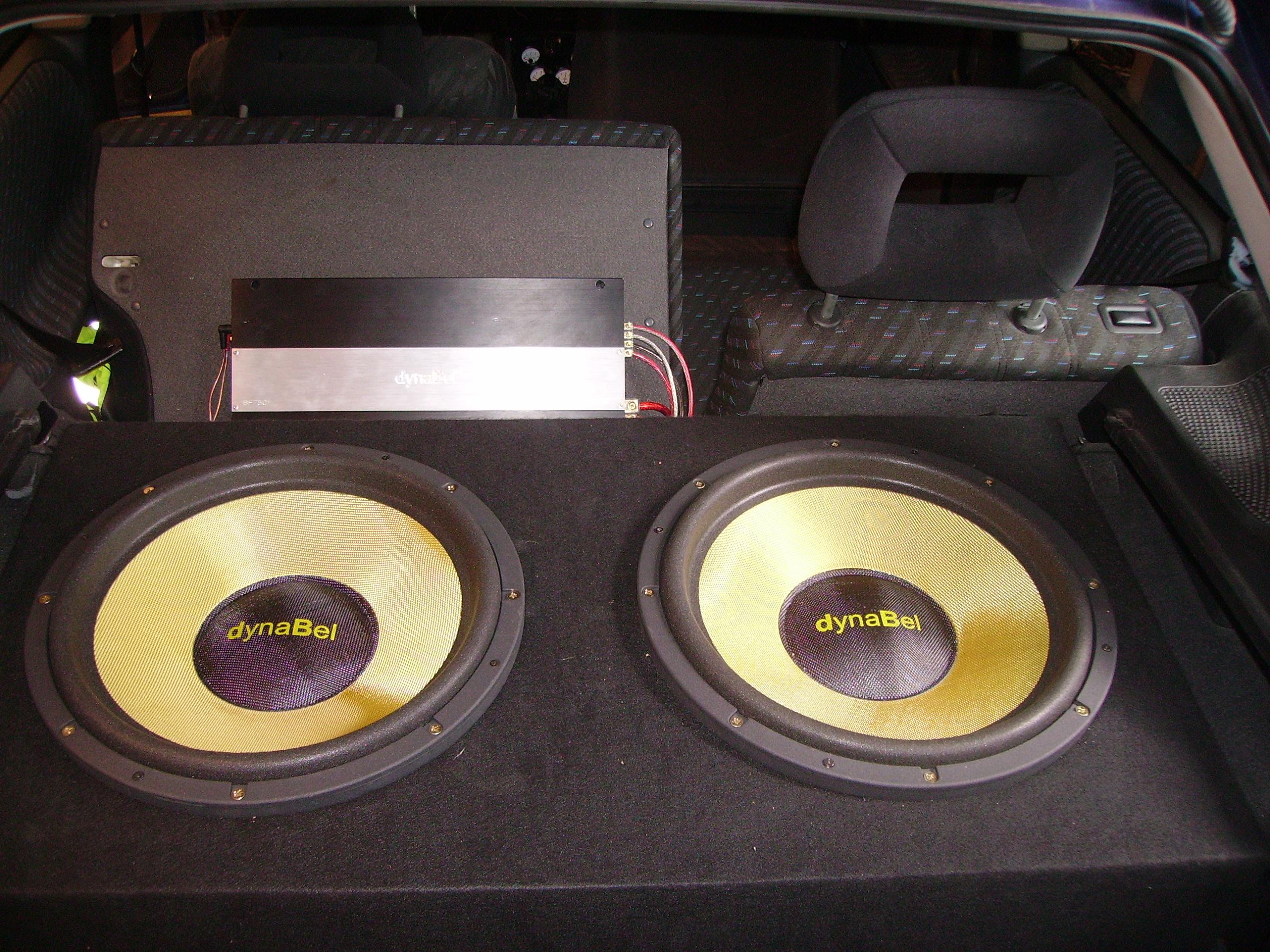

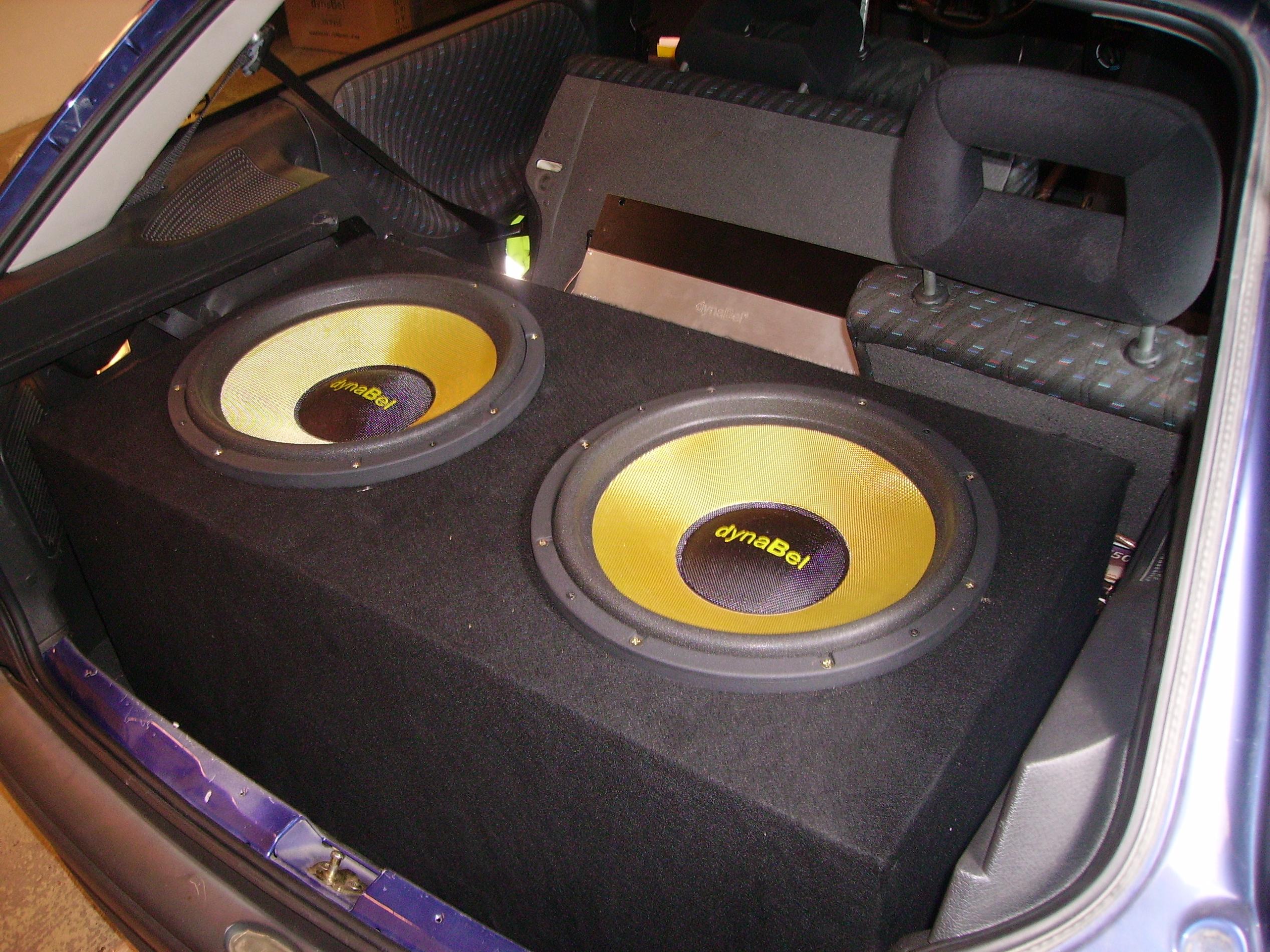

Dyver`n Skrevet 26. april 2008 Forfatter Skrevet 26. april 2008 Da kan jeg vel poste noen bilder av det ferdige resultatet Si ifra vis noen selger en ny/pent brukt dynaBel BF7501 Skule hatt en til
cossiemk1 Skrevet 26. april 2008 Skrevet 26. april 2008 Kan jeg spørre hvorfor du har elementene oppover??
Dyver`n Skrevet 26. april 2008 Forfatter Skrevet 26. april 2008 Vis du ser på plassen så har jeg ikke så god plass... jeg har et batteri bak ryggen også... Elementene står ca 10 cm fra bakdøra vis jeg snur kassa bakover, og det blir ikke noe bra lyd det nei
Dynejonas Skrevet 27. april 2008 Skrevet 27. april 2008 Oppover er bra. Lydbølgene blir reflektert i døra og kommer fram.
