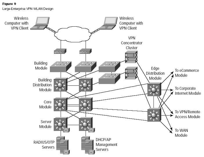

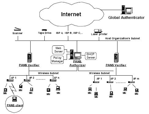

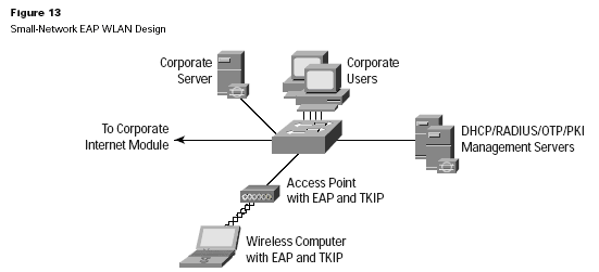

Vedlegg 1, 2 og 3 viser oversikt over hvordan de har valgt å kjøre sikre trådløse nettverk for bedrifter.

Tilleggspm: Nja vil anta at dem skiller det ut i eget vlan, gjerne da med RADIUS innlogging som igjen snakker med en LDAP server. For videre tilgang til interne resurser vil jeg anta dem bruker en eller annen form for VPN. Endel har nok også tatt i bruk en kombinasjon av sertifikater/RSA kodebrikker eventuelle andre tilsvarende løsninger. Da tenker jeg spesielt i første kontakt med WLAN, ikke for videre innlogging inn på VPN(men gjerne også her). Stusser forøvrig litt på hvordan du ordlegger deg(Hvilken struktur tror du ivaretas) gir for meg ikke så mye mening da ivaretas betyr å "ta vare på", hva er det her som tas vare på? Er det noe som skal ta vare på noe her så er det jo strukturen. Og det kan man jo skrive en hel avhandling på alene, alt avhenger jo av hvilke parametere som er gitt(antall samtidige brukere, nødvendig båndbredde, sikkerhet osv).

Jeg tror det fungerer slik:
Maskin med internett  Maskin med database m/registrerte brukere  Trådløse nettverksbokser  Intern webside hvor folk må fylle inn brukernavn og/eller passord, kanskje betale ved hjelp av VISA, og når de kobler seg på, blir de registrert i databasen, og derfra får tilgang til internett, mens alle pakkene blir kryptert, jeg vil tippe WPA(2).

Kombinasjonen WEP kryptering og RADIUS er veldig mye brukt. RADIUS er da backenden som tar seg av autentisering, blokkering osv.
