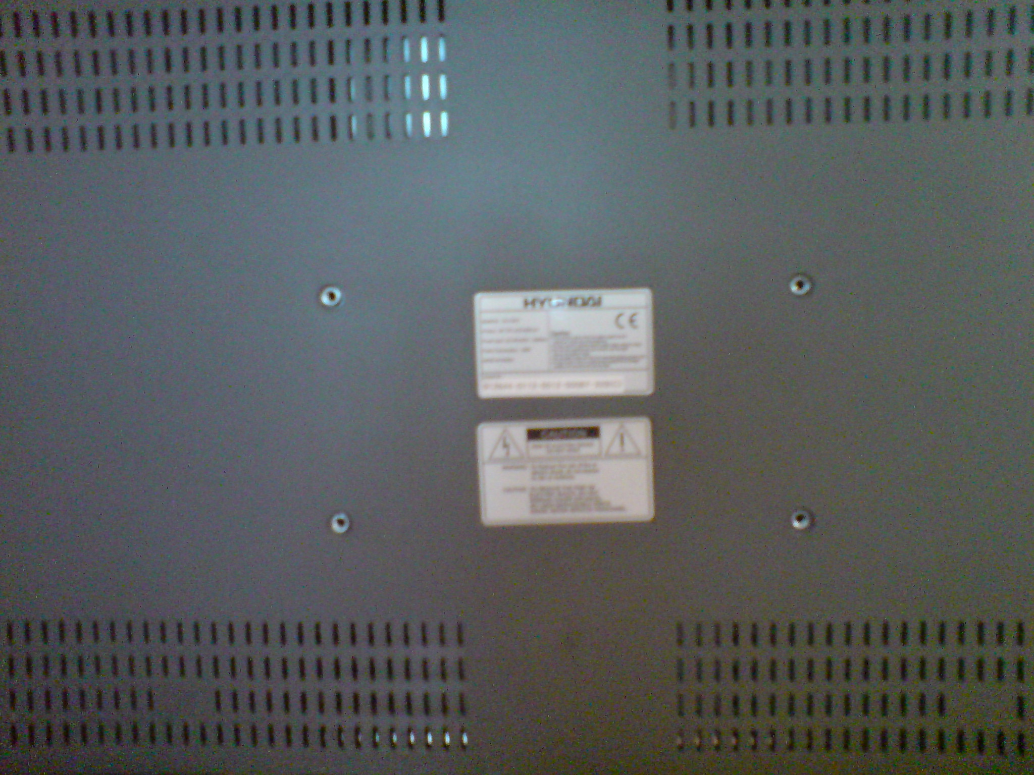

beverpower Skrevet 15. april 2008 Skrevet 15. april 2008 Bestilte meg en ny flatskjerm i stad og da den kommer har vi tenkt å flytte den gamle hyundai-TV'en på rommet! Men da er vi nesten nødt til å henge den på veggen, og jeg aner ikke hvordan feste som passer til TV'en min! Tenkte å bestille over nettet og da trenger jeg deres hjelp Hvilke typer fester støtter min TV? Lagt ved bilde..
Svinks Skrevet 15. april 2008 Skrevet 15. april 2008 Hva er avstanden mellom hullene? 200 mm bortover og 100 nedover? Og hvaslags TV er denne TV-en egentlig? Er det en flatskjerm beregnet til å henge på veggen?
beverpower Skrevet 15. april 2008 Forfatter Skrevet 15. april 2008 Hva er avstanden mellom hullene? 200 mm bortover og 100 nedover? Og hvaslags TV er denne TV-en egentlig? Er det en flatskjerm beregnet til å henge på veggen? Det er den avstanden du antyder ja, og det er en flatskjerm som skal kunne henge på veggen!
Svinks Skrevet 15. april 2008 Skrevet 15. april 2008 Da tipper jeg du kan bruke VESA-standard MIS-E, 100/200, det ser riktignok ut til at du får et par hull på festet til overs, men det går forhåpentligvis bra. Her kan du lese litt om de forskjellige standardene: http://www.ergoindemand.com/about_VESA_standard.htm De fleste fester har rikelig med hull og/eller justeringsmuligheter så de passer det meste: http://www.clasohlson.no/Product/Product.aspx?id=23610205 http://www.clasohlson.no/Product/Product.aspx?id=19269101 http://www.elkjop.no/is-bin/INTERSHOP.enfi...psAAAEO4OI03xiL Pass på å kjøpe et som er beregnet for vekta av TV-en din.
beverpower Skrevet 15. april 2008 Forfatter Skrevet 15. april 2008 Da tipper jeg du kan bruke VESA-standard MIS-E, 100/200, det ser riktignok ut til at du får et par hull på festet til overs, men det går forhåpentligvis bra. Her kan du lese litt om de forskjellige standardene: http://www.ergoindemand.com/about_VESA_standard.htm De fleste fester har rikelig med hull og/eller justeringsmuligheter så de passer det meste: http://www.clasohlson.no/Product/Product.aspx?id=23610205 http://www.clasohlson.no/Product/Product.aspx?id=19269101 http://www.elkjop.no/is-bin/INTERSHOP.enfi...psAAAEO4OI03xiL Pass på å kjøpe et som er beregnet for vekta av TV-en din. Takker for hjelpen Bestilte den du linket til først, det billigste! Så skulle det ikke passe, blir jeg ikke ruinert
beverpower Skrevet 21. april 2008 Forfatter Skrevet 21. april 2008 Dette passet ikke http://www.clasohlson.no/Product/Product.aspx?id=23610205 Virker for stort.. noen tips til et annet, som kan passe? Vil ikke bestille no annet før jeg er sikker på at det passer!
Svinks Skrevet 22. april 2008 Skrevet 22. april 2008 Dette passet ikke http://www.clasohlson.no/Product/Product.aspx?id=23610205 Virker for stort.. noen tips til et annet, som kan passe? Vil ikke bestille no annet før jeg er sikker på at det passer! På hvilken måte passer det ikke? Passer det ikke til hullene bakpå TV-en, eller stikker festet ut over, under eller på sidene av TV-en?
