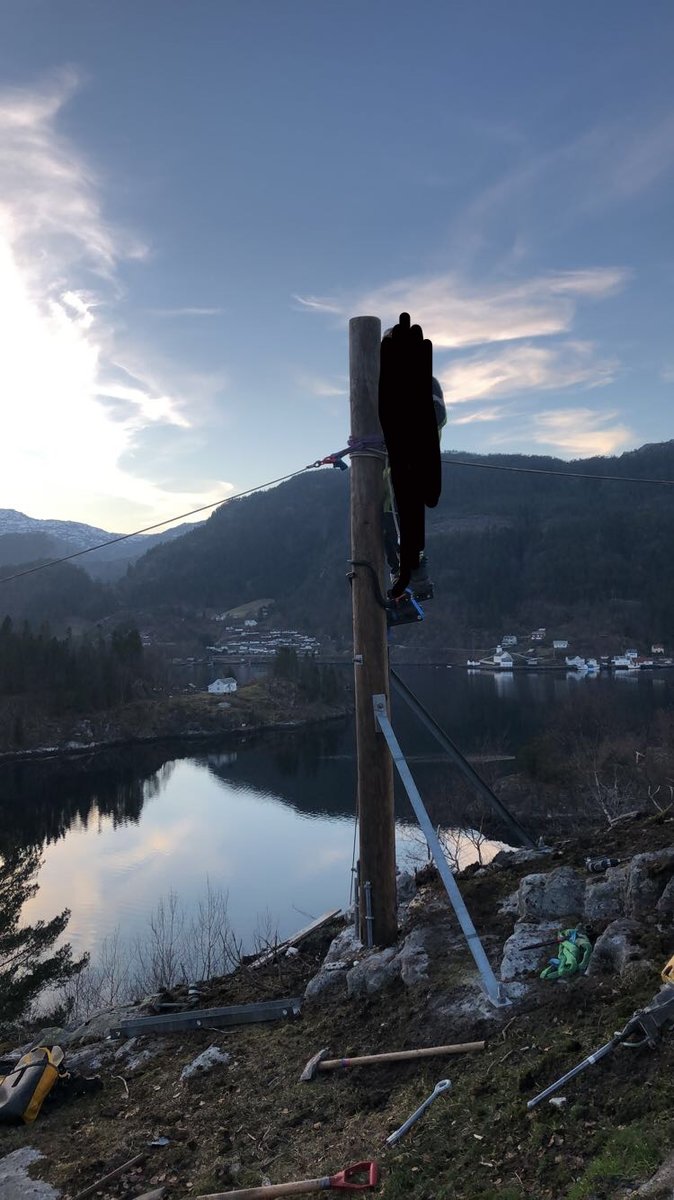

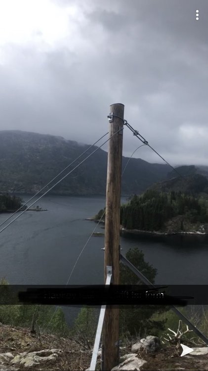

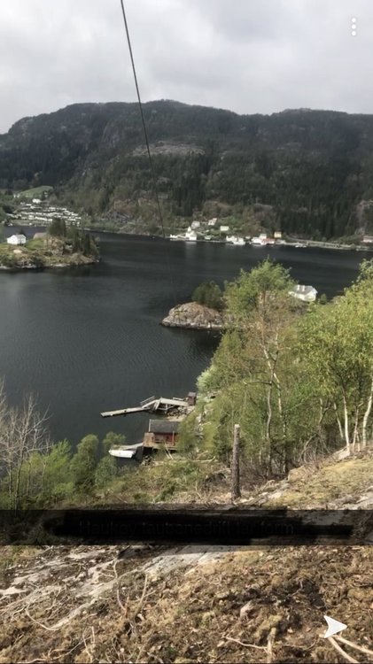

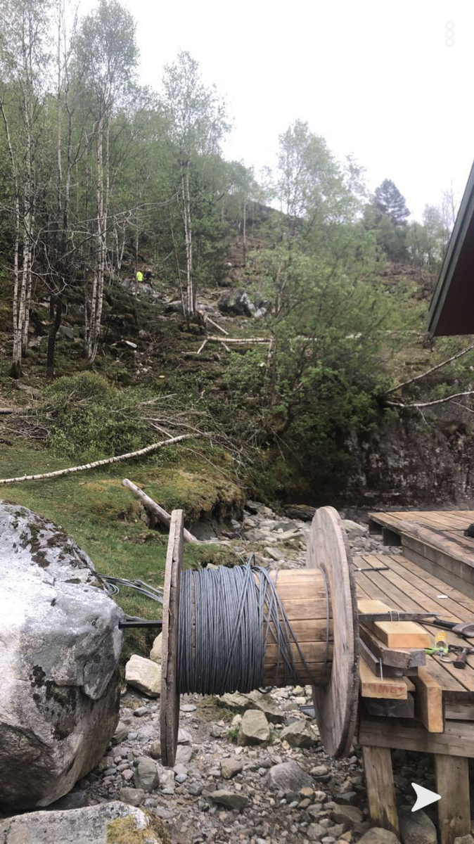

489804D6-4077-4D7D-BF8E-4EB1B79979AF.thumb.jpeg.b2cf087df0e1b8650fc6a7b573d8b0ae.jpegSer tråden er gammel, men då eg sjølv lette etter inspirasjon når vi skulle bygge taubane fra sjøen og opp på hytta.  velger eg å legge ut dette for å vise at ein enkelt og billig kan få det til på. Lengen opp til hytta er på ca. 130m og stiger 50 oppover. Vi brukte 2 stk brukte høgspentstolper. Eine stopen på trykkstag og andre på 4 stk strekkstag. Begge master er bardunert med 2 barduner. Har ikkje fått spelet på plass endå, men har prøvekøyrt  med nokkevinsj og frakta bagasje og trevarer opp og ned uten problemer.
